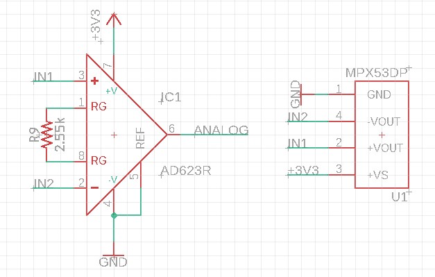

Merhabalar,
Benim elimde MPX53DP diferansiyel basınç sensörü mevcut. Sensör wheatstone köprüsü mantığı ile çalışmakta ve typ. 60mV değer ile çıkış sağlamakta. Ben bu sensörün verdiği çıkışı AD623 opampını kullanarak yükseltip, ESP32 mikrodenetleyicisinde okumak istiyorum. Hem sensörü hem opampı aynı regülatör ile besliyorum ve regülatörün çıkış değeri sabit 3.02 V Bağlantıyı aşağıdaki gibi yaptım ve opampın çıkışından analog veri aldım. Aldığım analog değer 3600-3700 arasında kaldı. Ne yaparsam yapayım bu aralığın dışına çıkamadım.
Bir baskı devre üzerinde bulundakları için çıkarıp tek tek işlem yapamıyorum ancak direkt sensör çıkış gerilimini okumaya çalıştığımda 124 mV değerini gördüğüm de oldu(sensör datasheeti max 90mV göstermesine rağmen). Birden fazla sensör ve opamp ile denedim ancak sonuçlar aynı. Bağlantı şeması, sensörün ve opampın datasheetlerini paylaşacağım. Tahminimce yanlış bir şeyler var ancak ne olduğunu çözemedim. Yardımcı olursanız sevinirim. Şimdiden herkese teşekkürler.
Sensör datasheet : https://www.nxp.com/docs/en/data-sheet/MPX53.pdf
Opamp datasheet : https://www.analog.com/media/en/technical-documentation/data-sheets/AD623.pdf
