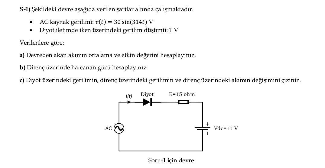

İyi günler ustalarım. Bu soruyu çözmem gerek devrede sadece AC yada sadece DC kaynak olsa çözüm yapıcam fakat bu durumda nasıl yorumlamam gerekiyor? Hesaplamalarını yapabilirim ama AC ve DC 2 farklı kaynak varken bunları nasıl kullanmam gerekiyor? Şimdiden vaktini ayıran ,bilgisini paylaşan herkese çok teşekkür ederim. ( Çözüm beklemiyorum nasıl başlamam gerek yol gösterebilirsiniz sevinirim.)

devreden sadece + alternas akımı akacaktır . - alternans akımı diyot sebebiyle bloke olacaktır.
+ alternans 12 volta (11+1) ulaşana kadar direnç üzerinden yine akım akmaz. çünkü 11v + diyot aşma gerilimi var.
Evet bunları biliyorum fakat alttaki istediği soruların cevaplarına bu DC kaynağı nasıl sokucam problem orda AC analiz formüllerini göre hesaplarken DC değeri oraya nasıl eklemeliyim? İhtiyacım olan cevap tam olarak bu.
12 volta ulaşma zamanını tespit et. V(t) fonksiyonun hangi anda 12 volta ulaşıyor. periyodu nedir. bunları tespit et.
integralleri bu zamanlarda hesaplama.
efektif ve ortalama voltaj hesap ettiğin integralleri.
DC değerini ACp değerinden çıkartarak devreyi bulunan AC gerilim tepe değeri ile analiz ediniz.
ACp değeri 30V ise 11V a kadar akım akmayacaktır. Demekki hesaplanması gereken, AC 19V değerinden itibaren 30V değerine kadar salınım gösterecektir.
11V luk DC farkına ilaveten 1V luk diyot gerilimi de hesap edilmelidir.
