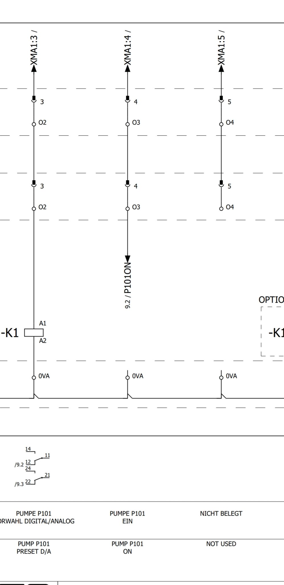

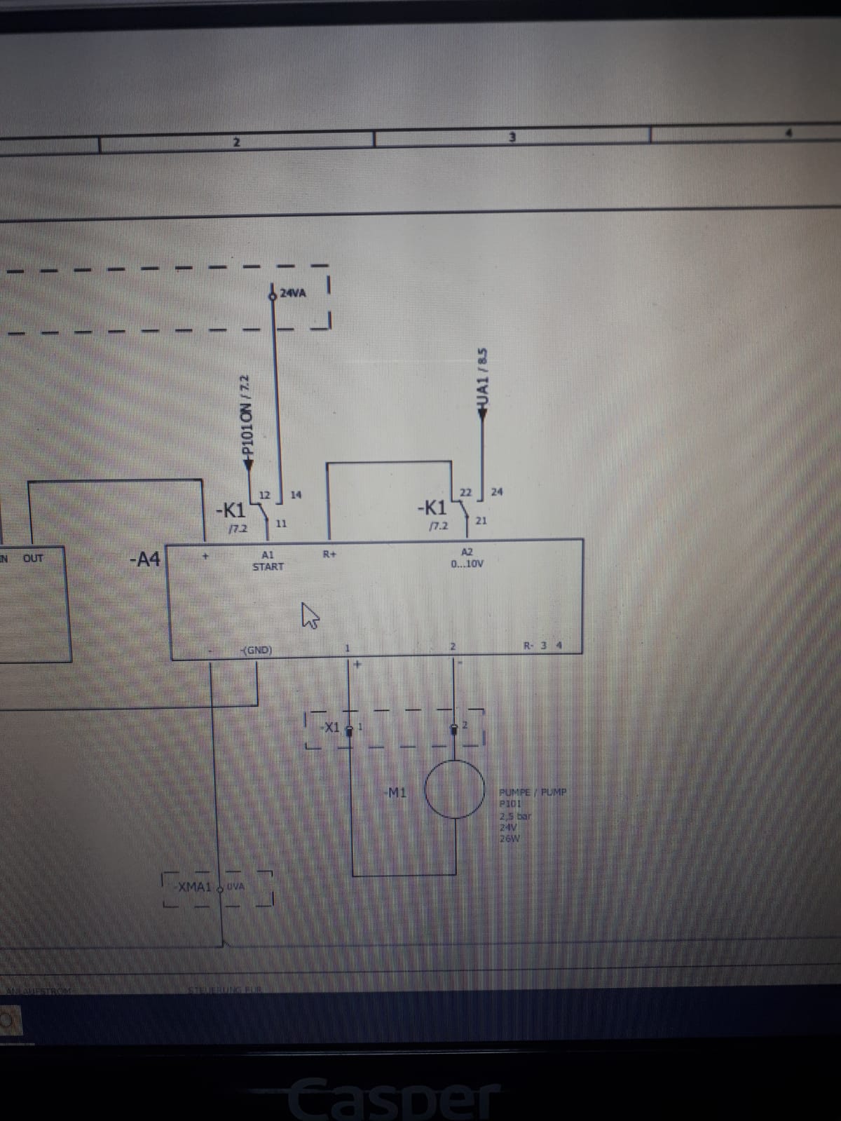

Asagiya eklemis oldugum fotograftaki devreyi yorumlayabilcek varmi ?

Burada yorum olarak ne istediğinizi söyleyin. Bizi mi test ediyorsunuz yoksa projeyi mi okuyamadınız ?
Her ikisi içinde : karta manuel ve otomatik yol verilebilir. R+ dan manuel sabit bir hız referansı veriliyor. Joglama denilebilir. UA1 den muhtemelen analog sinyal girişi var ve gelen 0-10v değerine göre motor hızlanıp yavaşlıyor.

Devreyi okuyamadim abi
Gece yazmıstım ama, herhalde, cıkmadı . Plc den gelen start ucu, dc motor sürücüye giriyor. DC motor küçük bir motor olmalı. Çünkü ayrı bir güç devresi yok. Arkadaşında dediği gibi, manuel ve otomatik yol verme işlemi var. Otomatık yol vermede, K1 kontaktörünün çektirilmesi gerekiyor.
Yaptigim ödevde bi manuel modda sabit bir devirde calisiyo devrem bide otomatik modda kendj verdigim degerde kucuk bir dc motor calistircam bende asagidaki kontrol kartini baglanti semasi olarak yapmayi dusunuyorum sizce olurmu birde orrda yazan p1010 ne oldugunu cozemedim ilgili sayfaya gittim ordada bisey yok ok cekilmis p1010 yaziyo sadece

Asagidaki devrede p1010 yazan şeyin ne oldugunu çözemedim yardimci olurmusunuz?

p1010 değil de "p101 On" olarak okumak lazım onu. 2. resim alt tarafta M1 p101 pump 26w'lık fan gibi bir şey var. Ona referans vermiş yani. Bildiğin 24 volt 26w'lık bir pompa.
Önündeki A4 de onun yol vericisi olsa gerek.
