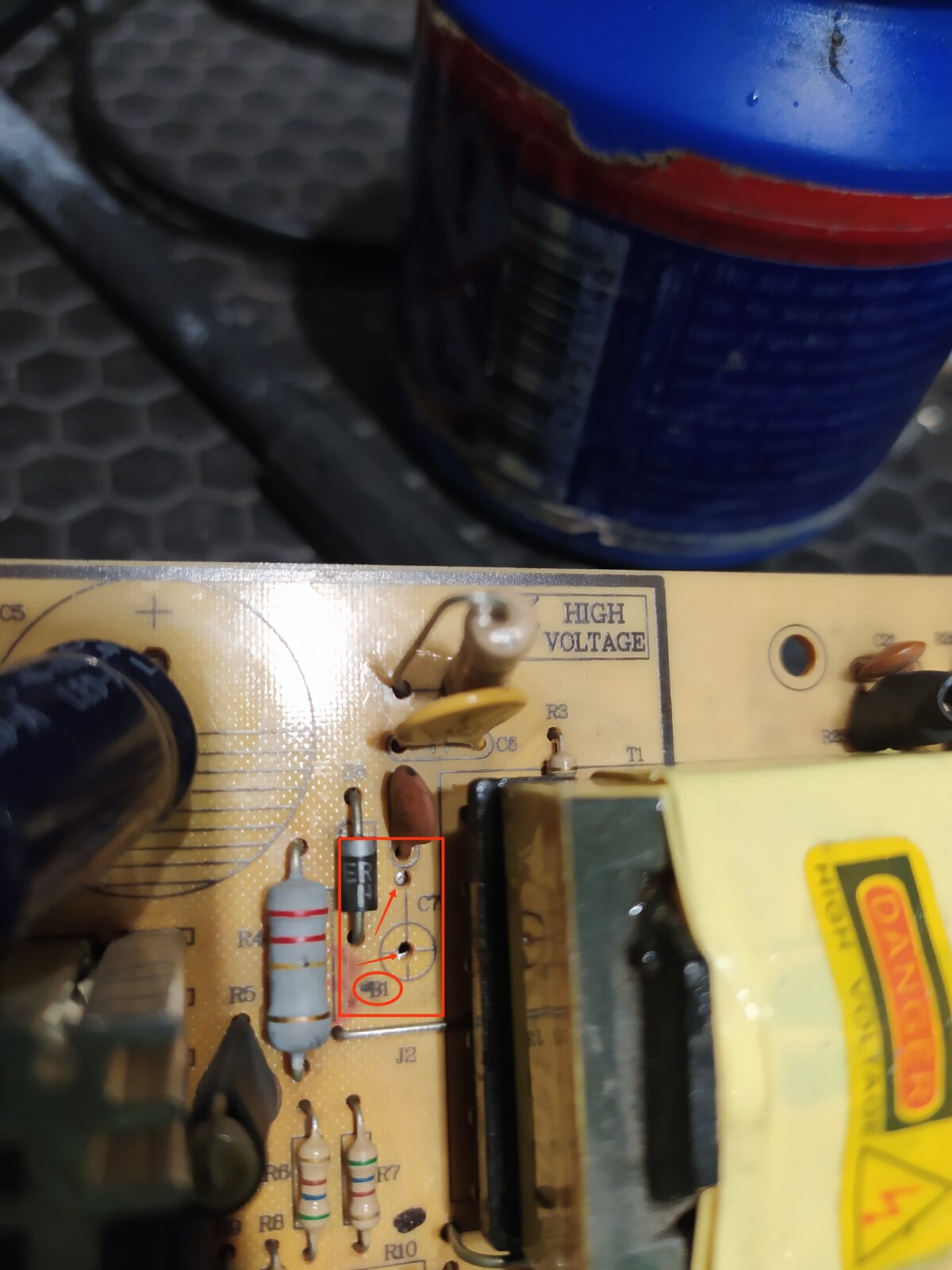

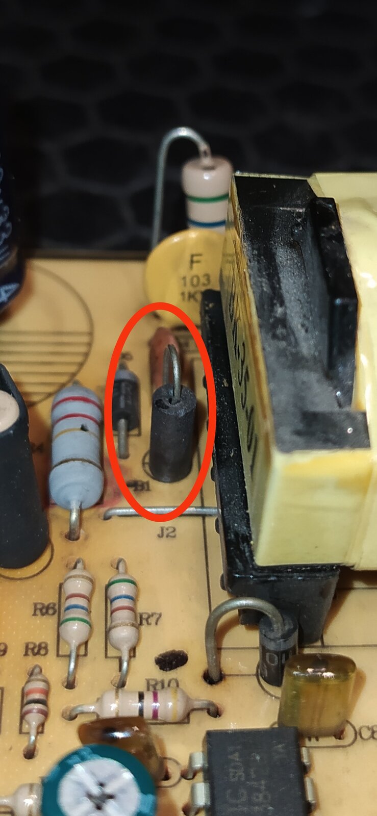

Merhaba arkadaşlar, bir devre üzerinde B1 ile ifade edilen devre elemanı hakkında bilgi almak istiyorum.
Devre elemanı köprü diyot'a benziyor ancak değil, üzerinde herhangi bir sembol veya yazı yok.
Kart üzerinde B1 ile ifade edilmiş.
Ölçtüğüm zaman bacakları arasında kısa devre görüyorum.
Bu elemanın ne olduğu hakkında ve sağlamlık Kontrolü hakkında bilgi verebilecek olan var mı?

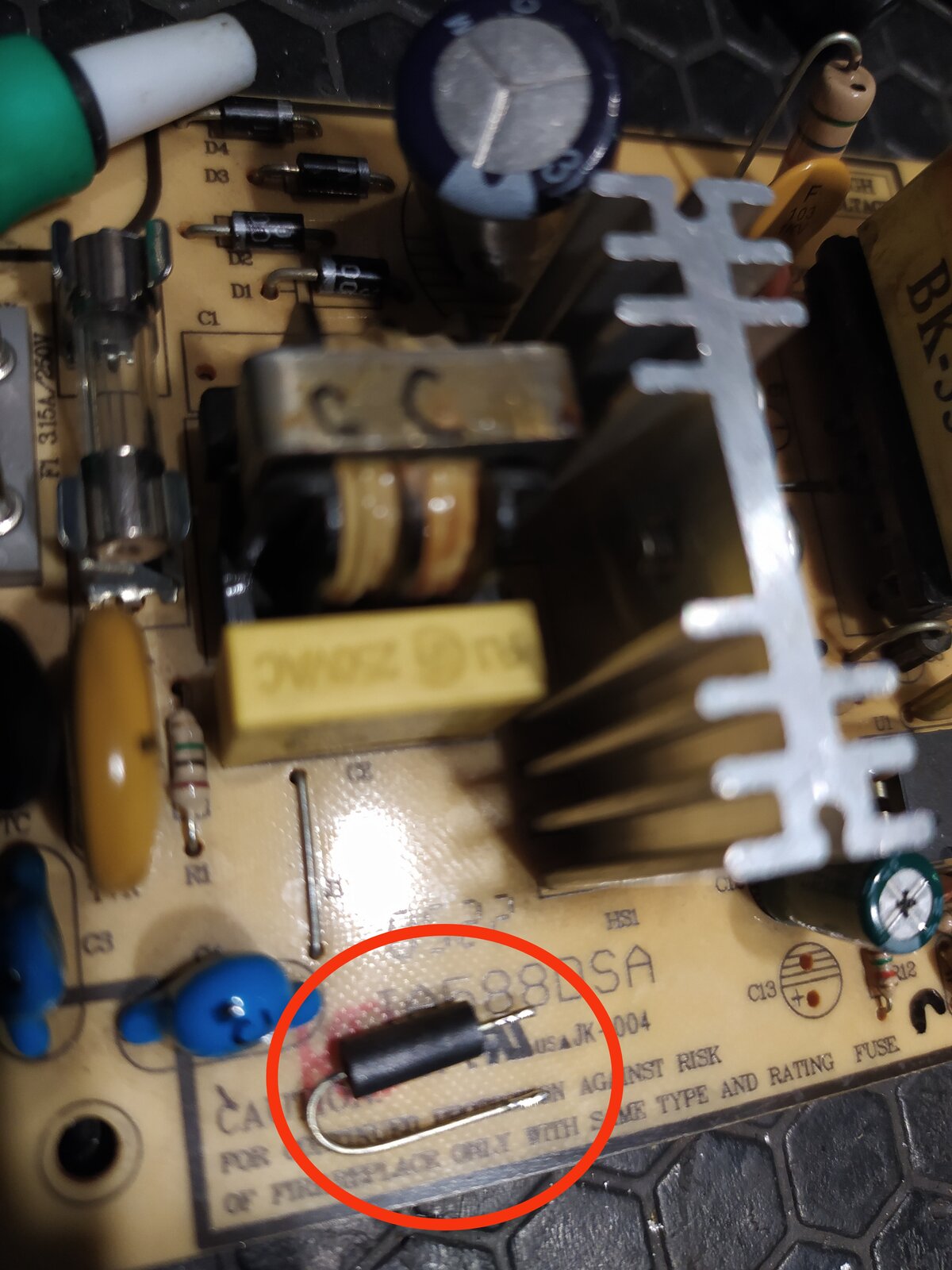

Ferrite Bead (Ferrit Boncuk) - Çok düşük empedanslı olduğundan kısa devre gibi okumanız normal.
içinden tel geçen ferit boncuk o bozulmaz o aşırı akım patlatırsa görürsün zaten.
