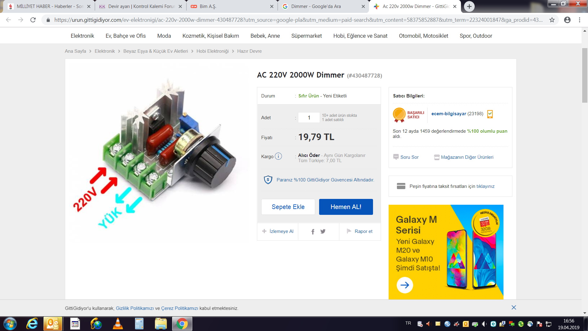

Herkese kolay gelsin elimde el taslama makinasi(sipral makinası) var 220volt ile calisiyor fakat ben bunun devir ayarli olacak sekilde kullanmak istiyorum nasil yapabilirim 500w gücünde 11.000 devir/dk hız kontrolü bende olucak
bu olur dimi
    693.1 KB · Görüntüleme: 72
olur, yazılanlar doğruysa, sizin kullandığınız cihazın gücü 2000 wattı geçmiyordur, videodaki gibi kullanabilirsiniz..
ya hem bilgi edinmek hem de evdeki makinayi her iste kullanmak istedim mesela pastacila makinasi olarak kullanmak istedim ve mumkun oluyor denicem bakalim biligiler icin cok tsk ederim
Teknık olarak dev,r ayarı yaparsınıozda, işlev olarak olmıyaBİLİR. Taşlama diskinin üzerinde yazılı devirde dönmesi gerekir. Pasta cila fırçalarınında ha keza oldugunu düşünüyorum. Ayrıca, taşlama motoru kabzasında dimmer monteside zor olacaktır.
