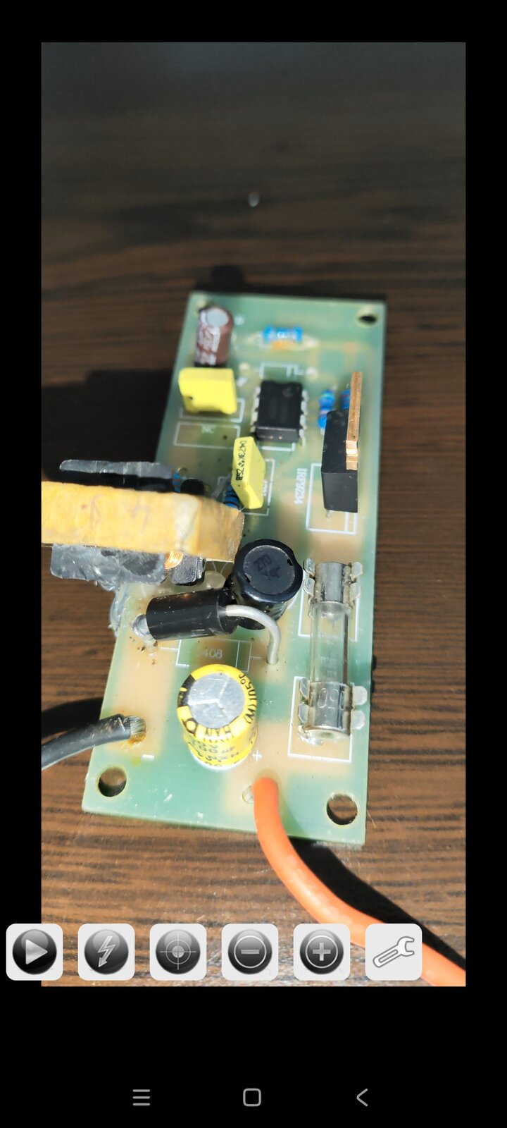

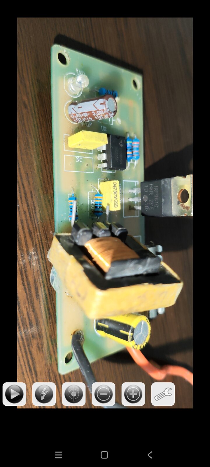

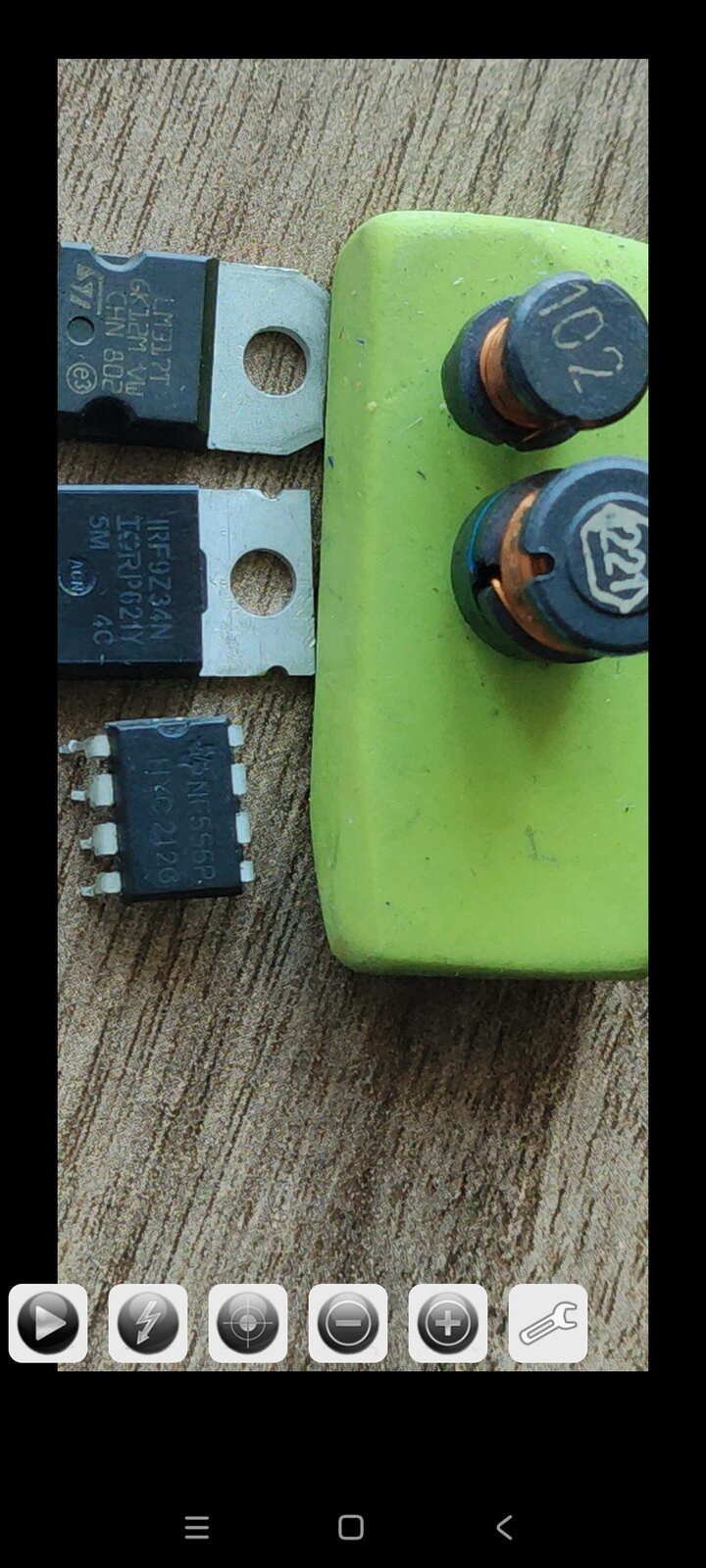

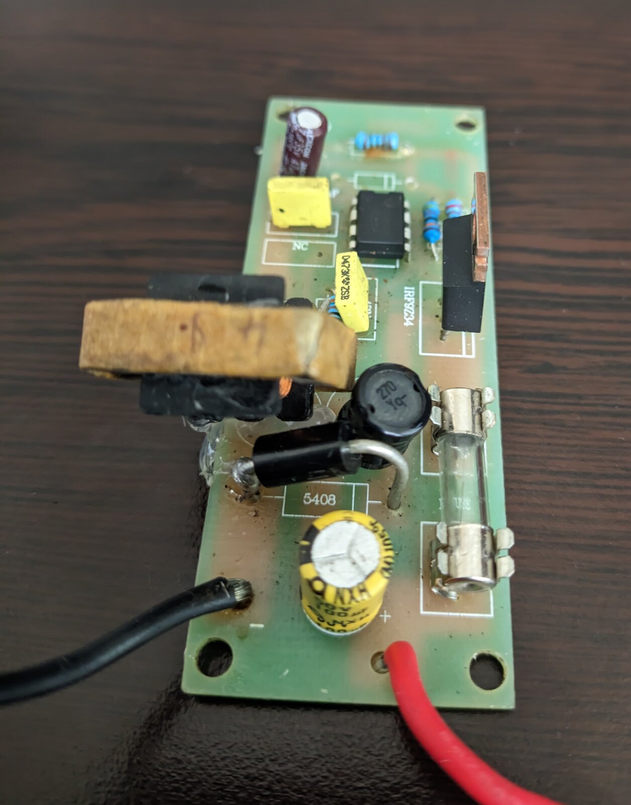

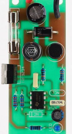

Birkaç yıl önce aşağıdaki desülfatörü almıştım. Şarj etmemize rağmen 2-3 gün sonra marş basmaz hale gelen aküyü 3 hafta kadar bağlı bırakınca kurtarmıştı. Fakat ups akülerine yanlış bağlayıp 24V verince bozuldu.
Detaylardan anlamadığımdan bir tamirciye bıraktım elindeki malzemelerle çalışır hale getirdi ama normalde çalışırken gelen o tiz sesi vermiyordu. Dolayısı ile işini yapacağından şüpheliyim.
https://tr.aliexpress.com/item/3286...st_main.5.4ab03d12xoucPZ&gatewayAdapt=glo2tur
1. resim orjinali 2. resim tamirden sonraki 3. resim zarar gören parçalar
Ayrıca yorumlarda "The 2 inductances (coils) do not hold the power of the oscillator transistor! Çevirisi: 2 endüktans (bobin) osilatör transistörünün gücünü tutmaz!" yazılmış.
Sorum şu: Devredeki problem nedir? Bu devreyi nasıl eskisi gibi işe yarar hale getiririm?

Devreyi onarmanıza yardım edeceğim.
Arızalı malzemeleri değiştirin. 555 entegrenin yönüne dikkat ederek değiştirin.
Takacağınız malzemeler çıkma ise dışarıda sağlamlık testi için, ölçmelisiniz.
Arızalı devre üzerindeki dirençlerin birer ayağını devreden ayırıp ölçün.
açık veya kısa devre olanları da değiştirin.
Trafo ve bobinleri ölçün; multimetre omaj gösterecek. açık devre olmasın.
Aktif Sıfır malzeme ise (pasif malzemelerde yöne gerek yok) yönlerine dikkat ederek montajı yapın.
Sonrasına devam edilir.

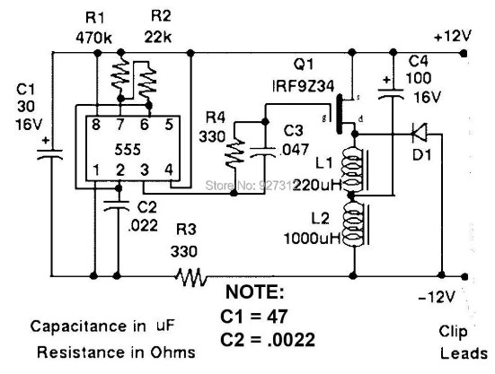

Devre bu değil mi?

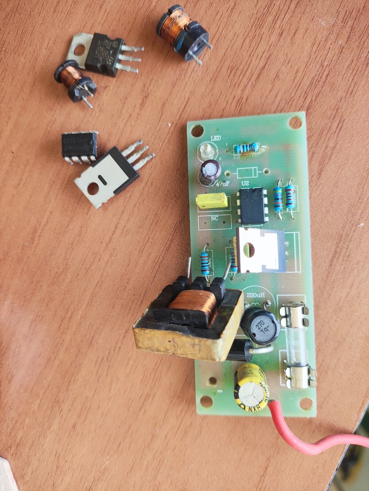

Evet devrenin son hali bu. Led yanıyor ama duyulan ses yok.
Çıkma parçalar bu devreden çıkan arızalı parçalar.

Aynı satıcının farklı devreleri var. Örneğin şu devre. Burada da
It is a good starting circuit for those who want to play a little bit with electronics. In its default state it gives around 2 Amp impulses at 1,7 kHz to your battery, which is not enough for an efficient desulfurizer effect. However changing two inductance and one capacitor, you can easily increase the level to 20-30 Amp impulses, which can have a real desulfurizing effect on your old batteries. Yani 2 bobin ve 1 kondansatör değişikliği ile darbeyi 2 ampden 20-30 ampye çıkarmaktan bahsedilmiş.
Eğer benimkinde böyle bir geliştirme mümkünse bunu da yapmak isterim.
Devrenizdeki bobinlerin arizalanma olasılığı çok düşük.
Tamir olan devredeki trafo görünümlü parça ile çıkan parcalardaki bobinle hiç alakası yok.
Yani doğru bir tamir olmamış.

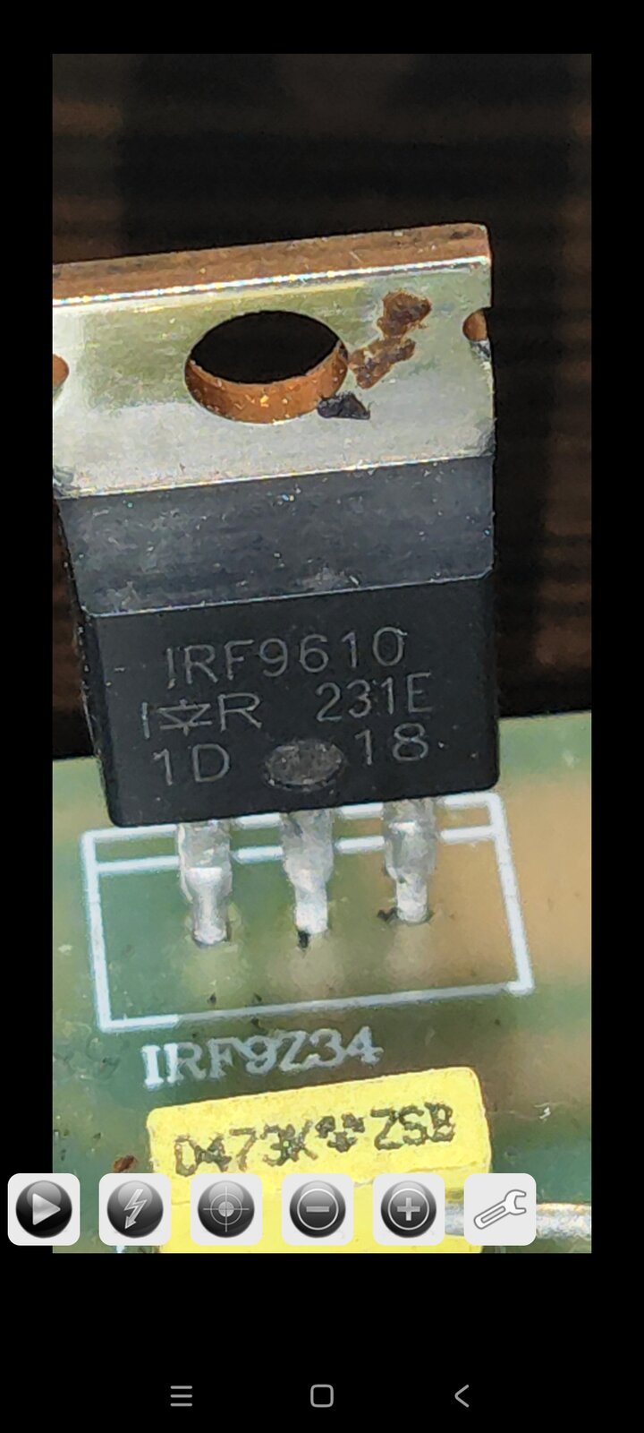

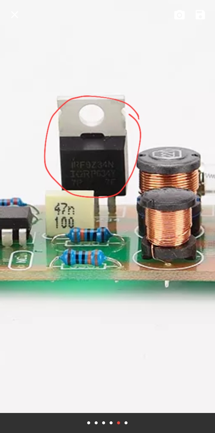

Bence devrenizde 555 entegresi ile birde görünen muhtemel olması gereken mosfet ikisinden biri arızalı olabilir. Bu iki parca ve cikistaki diyota yönelin.
Çıkan bobinler sağlam ise trafo sokulup yerine bobinleri takın 555 değişti ise ve mosfet değişti ise cihaz çalışacaktır.
İlk ise bobinleri var ise induktans olcum ile yoksa omaj konumunda olcmekle başlayın.
Birde şu aşağıdaki resimde karşıda kırmızı ile isaretledigim parçanın şu an sizde yerine ne takılı resim çekip atarmisiniz?

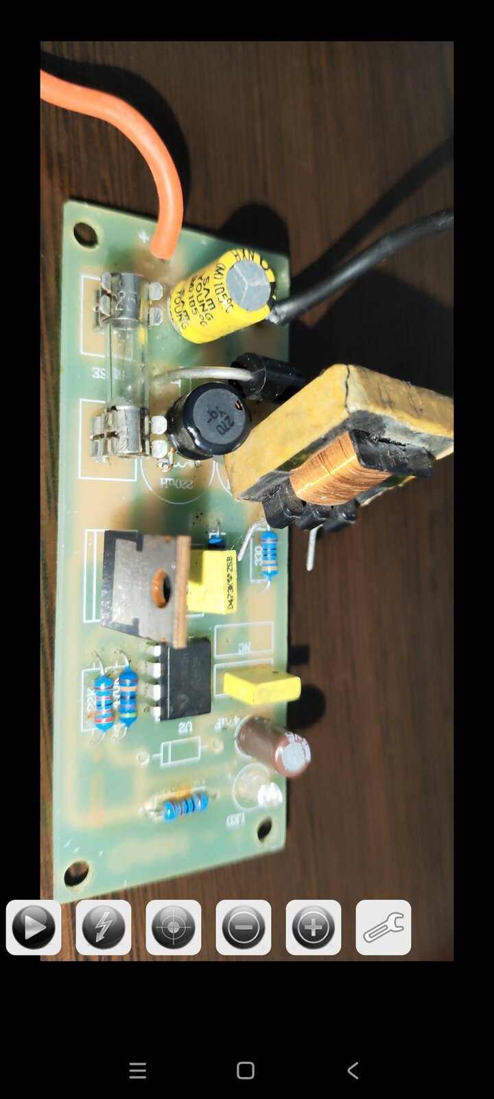

5 dk kadar 24v a maruz kaldı ve yanık kokuları gelmişti. Önce entegre değişmesine rağmen devre çalışmamıştı.

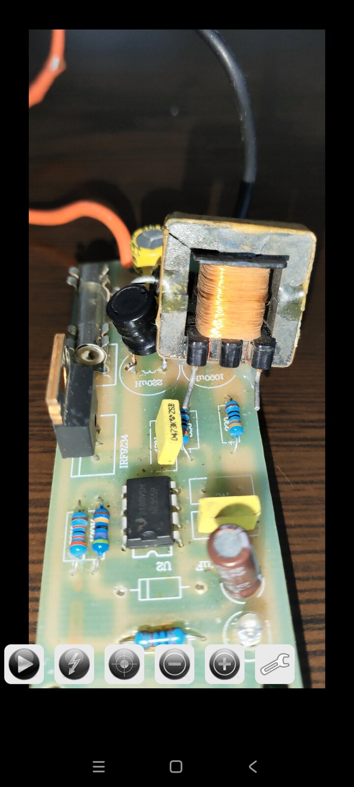

Devrenin son halinin resmini bir kaç açıdan ekler misiniz? Tün komponentler uzerindemi şu an?
Farklı açılardan
Şema sonuncu olabilir.
