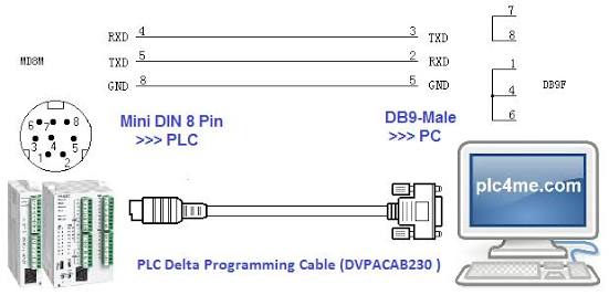

Merhaba, Delta RS 232 kablo bağlantı şeması elinde olan var mı ?
5 gnd
6 data +
Aklimda boyle kalmis delta kullanmayali cok oldu
