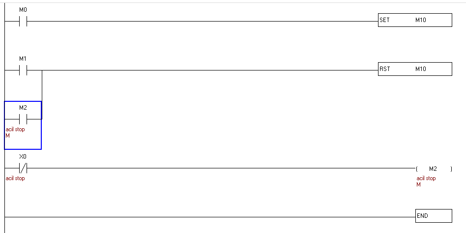

Arkadaş sistemizde delta plc mevcut ,acil stopla sistemi durdurabiliyoruz,fakat acil stoba tekrar elimizden çektiğimizde , sistem kaldığı yerden devam ediyor, iş güvenliği açısından çok kötü bir durum , bunu nasıl çözebiliriz ?? Ayrıca plcden onlıne olup baktığımda acil stop programda diyagramında yok
Acil stop butonlari emniyet roleli sistemlere bagli olarak calişmasi gerekir.
Eger plc ye input olarak girilmiş ise plc nin emniyet modulu olmasi gerekir.
İllaki ben emn rolesi kullanmayacağim diyorsaniz.
Plc prg:
Acil input nc negatif kenar set memory 1
Acil input nc reset buton no pozitif kenar reset memory 1
Memory 1 no =output acil stop lamba
Memory 1 nc = output ana kontaktor
*Tavsiye uzerine söylenmiştir.Risk almak sizin taktirinizdedir.
Hem set komu hemde timer
Telsiz: ladder emniyet rölesiz olması şartıyla ladder diyagramına döker misiniz benim için
anladığım kadarıyla acil stop plc'ye bağlı değil, acilde fazladan brand yoksa bir tane ekleyip onuda plcde bir memoriyle timerlerin kontagına eklerseniz işinizi görür gibi
Fiziksel olarak boş birtane giriş bulup sonrasında , m kontaklarını tek tek resetlesek nasıl olur

Plc prg:
Benim için ladder diyagramı çizer misiniz , emniyet rölesiz
böyle birşeyden bahsediyorum, acil stop'a bağlı olan M2'yi diğer rstlere bağlarsanızda işinizi görebilir.

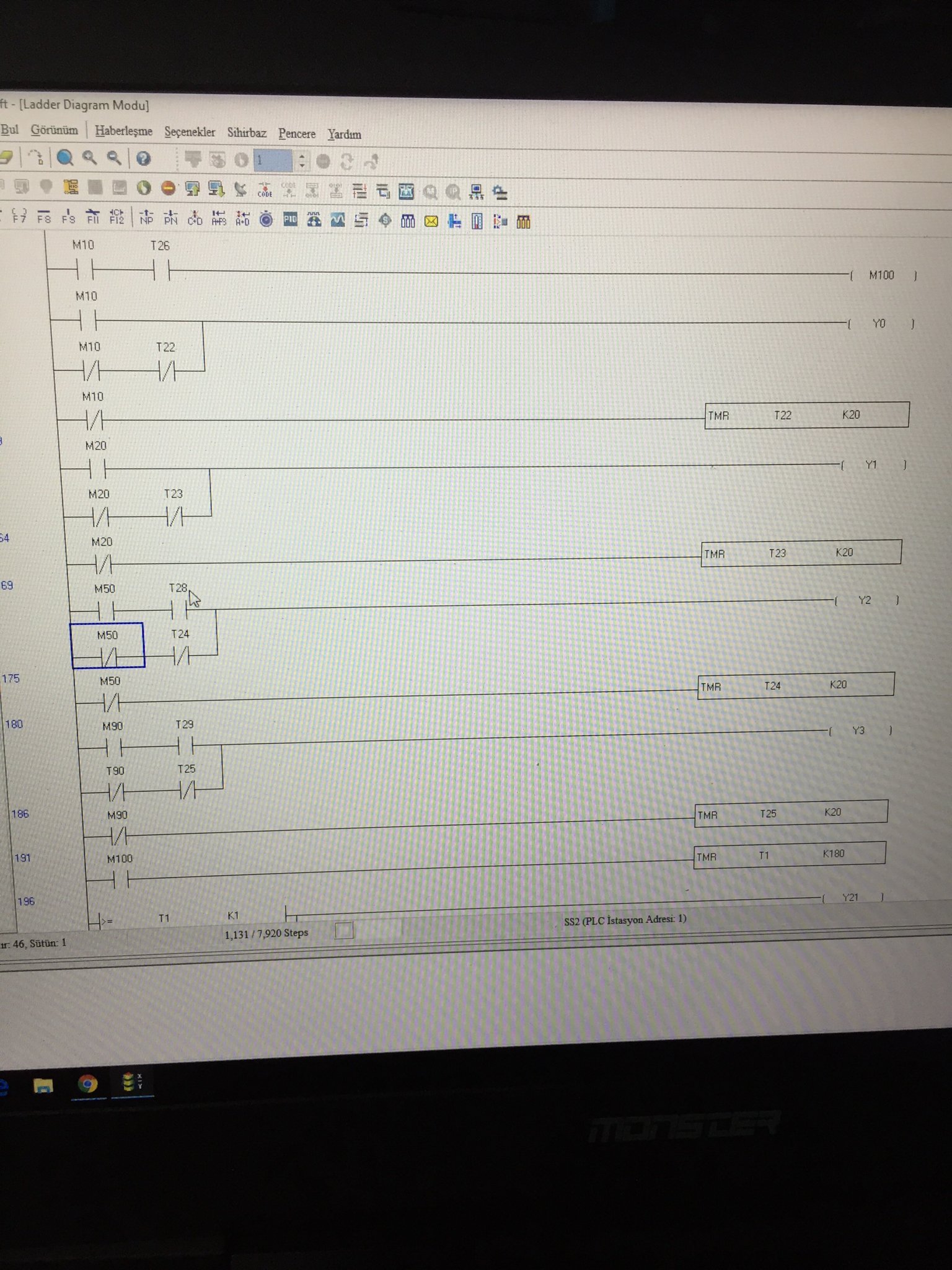

Bende size bahsettiğim projenin bir kısmı fotoğrafını atıyım , şimdi burada gördüğün m20, m10 yani m”ler 4 adet sistem startı mevcut,, bunları m kontaklarıyla yapıyoruz ,
Ekli dosyayı görüntüle 61062
Sizin bu m1 ve m0 nedir isimlendirecek olursak ?
