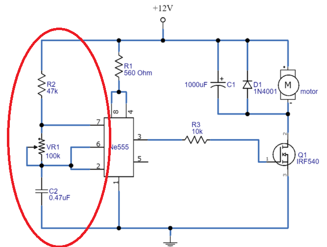

Merhaba.

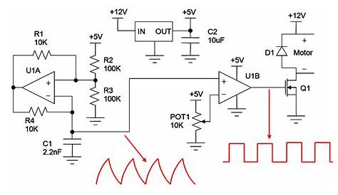

Bu devrede potansiyometre yerine voltaj vererek hız kontrolü yapmak istiyorum kademeli olarak 0-12v arası voltaj ile kademeli hız kontrolü yapmak için nasıl bir değişiklik yapmam gerekiyor ?

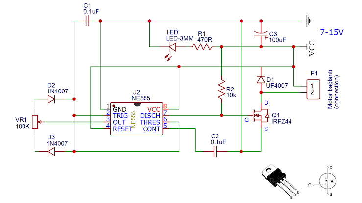

Paylaştığım devre ile olmaz mı

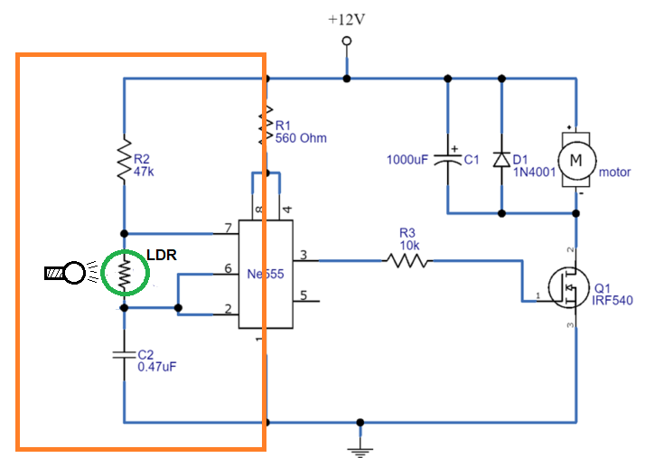

Çölde iseniz veya ıssız adada kaldıysanız bu devreyi deneyebiliriniz ancak @mehmet.bey 'in söylediği devreyi yapmak daha doğru.
Sizin şemayı aşağıdaki şekilde modifiye ettkten sonra küçük bir eklenti ile yapılabilir
Devrenizi şu şekilde (kırmızı çember içinde olan kısmı) değiştirebilir veya olduğu gibi bunu yapabilirsiniz.
!00 K pot yerine LDR kullanacaksınız.
LDR önüne koyacağınız mini ampül parlaklığı ile motor hızını kontrol edebilirsiniz
(Ampül parlaklığı uyguluyacağınız voltaja göre değişir.)
Ekli dosyayı görüntüle 107432
Ekli dosyayı görüntüle 107434

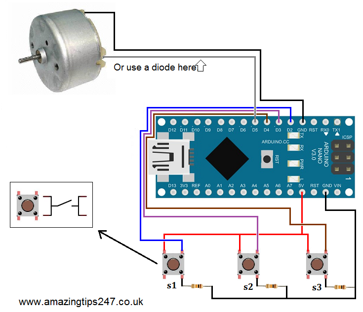

Teşekkürler. Aslında yapmak istediğim şu; bir sayıcı devresi ile bu devreye kademeli voltaj vererek buton ile 3 veya 4 kademeli hız ayarı yapmak istiyorum dremel benzeri kendime özel şarjlı bir alet yapıyorum motor olarak DC şarjlı matkap motoru kullanacağım küçük olmasını istediğim için de potansiyometre gibi büyük parçalar yerine smd malzemeler kullanacağım elektronik bilgim kısıtlı o yüzden yardım gerekiyor.
Arduino modülü ile, yukarıdaki gibi bir devre yapmak mümkün, yalnız motor sürücü kısmında ilaveler yapmak gerekir. Devrede bir buton hızı arttırmaya, diğeri yavaşlatmaya, diğer butonda açıp kapama da kullanılıyor.
Ancak şöyle bir yol izlemek daha doğru olur.
Malzemeleri aldığınıza göre, şemanızın montajını yapın, ve çalışması sizin istediğiniz gibi (pot hariç) olursa yukarıdaki şemayı yaparsınız. Tecrübeniz artar
