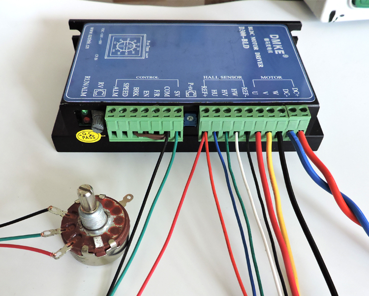

Cevabınız için teşekkür ederim. ilk aşamada cihazı çatıya kurmak yerine halihazırda solar sistemime ek olarak baplayıp bir nevi jenatarör gibi kullanmayı düşünüyorum.
Fırçalı motor hakkındaki sıkıntıyı biliyorum bunu fırçasız olanlarla da değiştirmem mümkün. Bu arada motoru 6000 rpm ile çevirmeyeceğiz dişlilerin montajı bittikten sonra takriben 1500-2000 gibi birşey çıkacak ortaya. Bu motoru kullanmamızdaki en büyük neden torkun sabit kalması. devrini basit sürücülerle ayarlayabiliyoruz.
Aslında sorun şu ben bu sistemi 1500rpm'le basit bir sürücüyle çalıştırabilirim fakat aküler doluluk oranına ulaşınca rüzgar jenaratörünün şarj kontron elamanı frenleme yapmaya başlayacak bu da dc motora eksta yük binmesine neden olanacak belki çok ısınıp yanmasına bile sebep olabilir.
Bir önceki cevabımda yazdığım şu cihazı alırsam şayet;
https://tr.aliexpress.com/item/-/32908958540.html?spm=a2g0s.13010208.99999999.265.5e093c00UYJijv
bu sefer de akü dolunca motor duracak fakat halihazırda evde tüketim devam edeceğinden aküler çok hızlı bir şekilde şarj olması istenen gerilim(24,5v) e düşecek cihaz yeniden çalışmaya başlayacak dolunca tekrar duracak ....... bu böyle sürüp gidecek.
Benim düşüncem örneğin;
24,5 voltta 1500 rpm
25,0 voltta 1000 rpm
27,0 voltta 100 rpm
gibi dc motoru yönlendirebilirsem daha stabil bir çalışma olacak. umarım tam olarak ifade edebilmişimdir.
ilginiz için tekrardan teşekkürler.
Merhaba,
Hakkında daha basit olacağını sandığım bir fikrim var.
Şöyle ki yaptığım son araştırmalara göre bu sistemi arduino ile yapmak çok kolay fakat buradaki sorun da ben kodlama bilmiyorum :)
Cihazı ve cihaz için gerekli olan potasyometreyi de buldum. Motor driver ı üzerinde harici 10k potasyometreye bağlanabilen girişler mevcut. Acaba bu cihaza akü voltajını nasıl okutup buna göre potasyometreyi komutlandırabiliriz.
Bu konuda beni yönlendirebilir misiniz.
