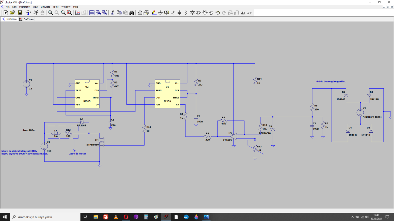

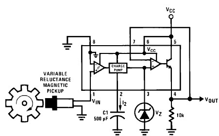

bu entegre ve optik gözle frekansa/devire bağlı voltaj üretip, bu voltajla pwm ayarlayacaksın.
motorun kendi ürettiği gerilimlede belki voltage pwm kontrol cihazı sürülebilir.
bu voltajı doğrult 10uf ve 100 ohm paralel bağla. voltajı dc ye çevir.
bu entegrenin yaptığı işi benzer yapar heralde. denemek lazım.
bu devreyi yapıp deneyebilirsin.
potansiyometre R13 =10k ile motor devrini ayarlayabilirsin.
D6=10v zener.
izolasyon yoktur.
mosfet irf840, motora ters diyot 1n4007, opamp lm358
R8 iptal.

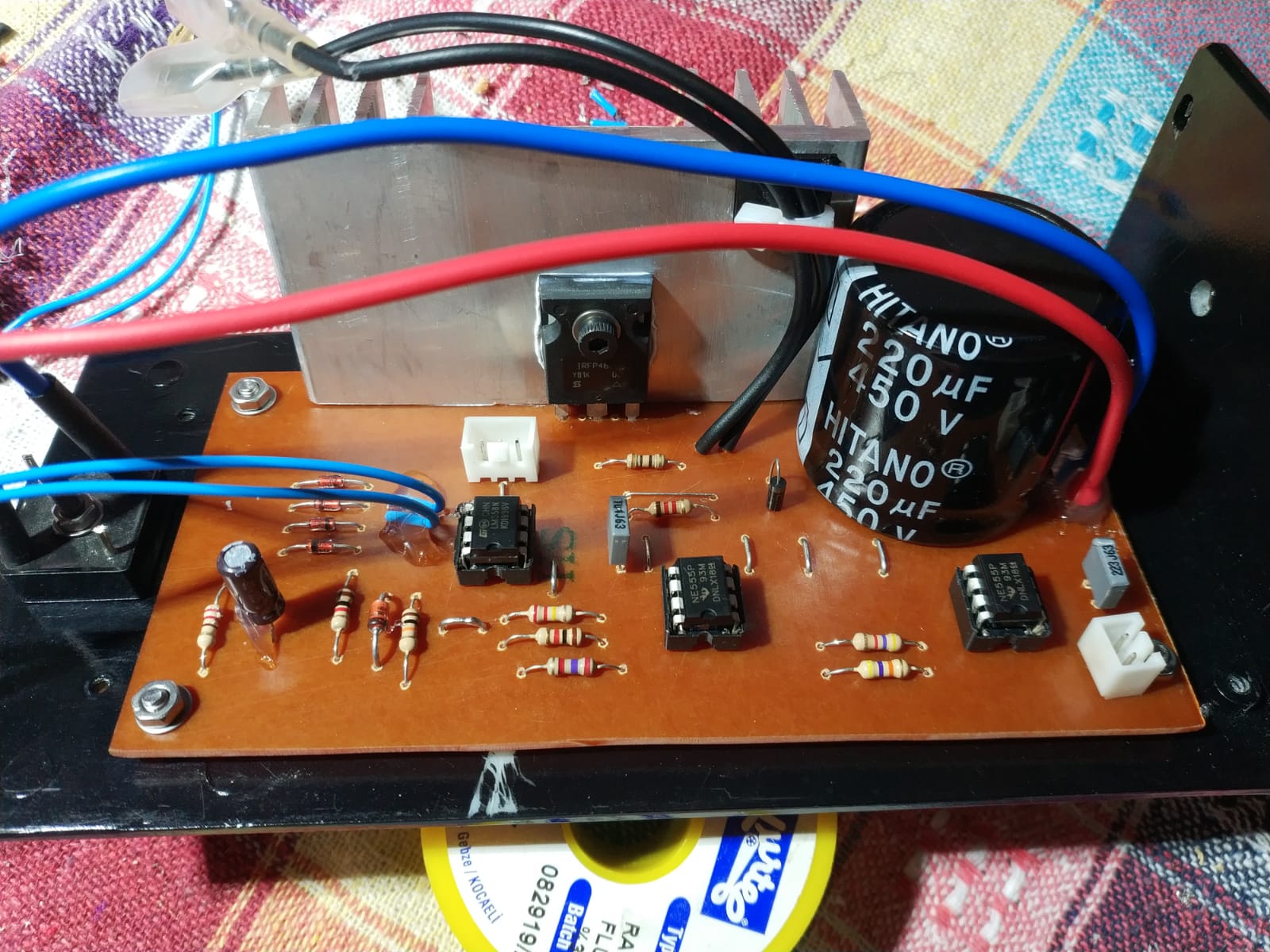

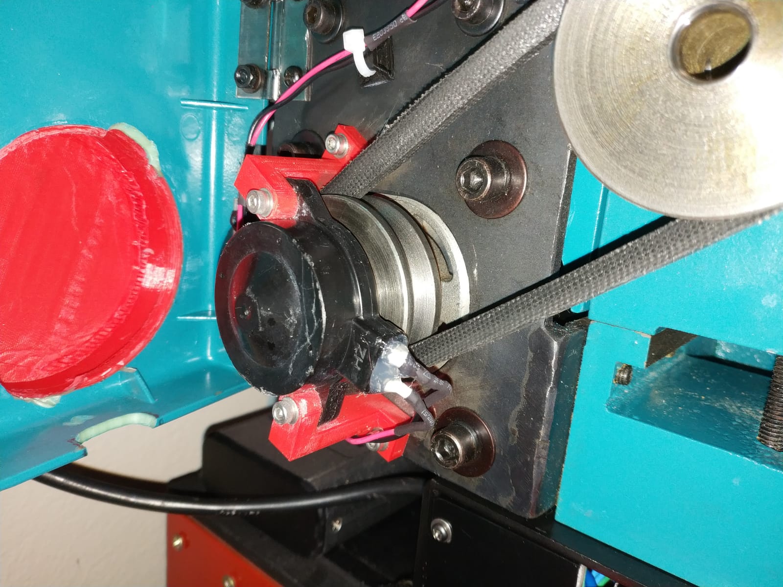

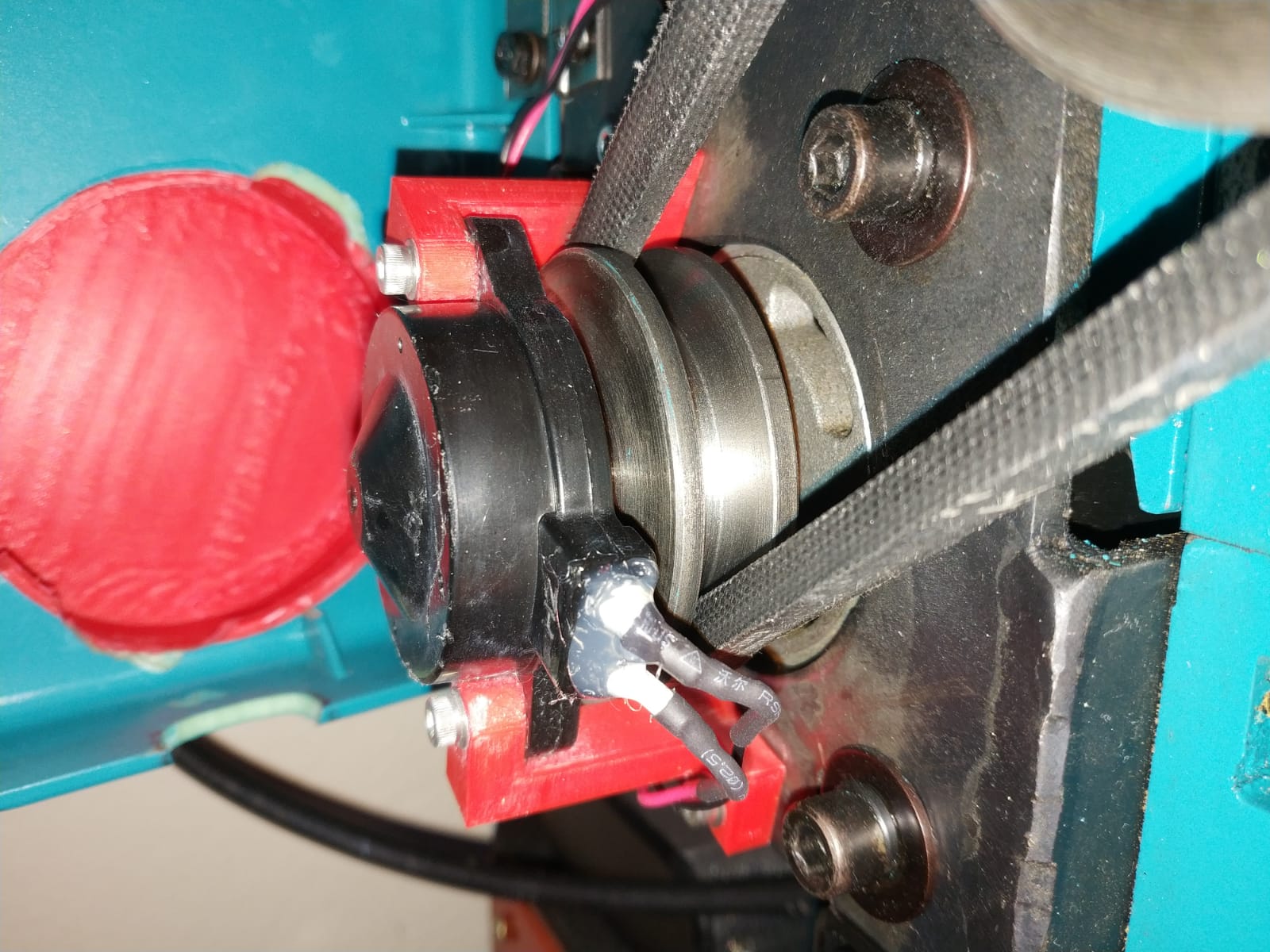

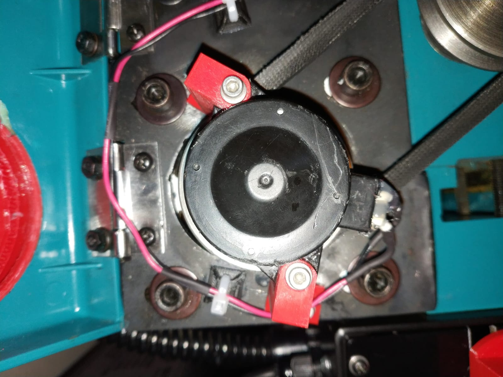

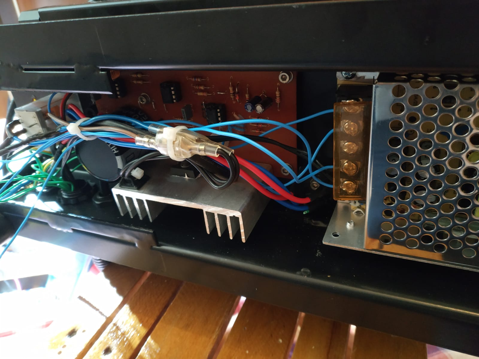

Bülent abinin devresini kurup çalıştırdım çok güzel çalışıyor tam istediğim gibi oldu. Bu devre hem motoru pwm mantığı ile sürüyor hemde motora yük bindiğinde devirin düşmemesi için pwm i arttırarak motorun devrini yükseltiyor. Tabi bunun için mekanik olarak doğrudan motor miline bağlı bir mıknatıs ve dönen mıknatısın manyetik alanını yakalayacak bir bobin düzeneği ekledim (hali hazırda çamaşır makinelerinde kullanılan parçaları kullandım sanırım tako deniliyor) en alt devirden en üst devire 0..14 volt arası ac gerilim üretiyor.
LM358 opamp ac voltaj üreteçin voltajını okuyup voltaja göre 555 e sinyal gönderiyor 555 te ayarlanılan deviri tutturmak için pwm frekansını değiştiriyor. Motora yük binip devir düştüğünde ac gerilimin voltajıda düşüyor, 555 gelen sinyale göre pwm artıyor ve motorun devride yükseliyor. Tabi bu çok hızlı gelişiyor motorun devrinin düştüğü anlaşılmıyor bile motor sürekli maksimum torkla çalışıyor.
Böyle bir dc motor sürücüye ihtiyacı olan olursa diye güncelleme yapmak istedim. 300vdc ile 12vdc beslemelerin eksi uçları birleştirilecek.
Bülent abi ye (kesmez) bir kez daha teşekkür ederim işimi gördü.
Eklemiş olduğum ac voltaj üreteç ;

Değerli @0M42 kurmuş olduğunuz devrede Torna tezgahında ilk kalkışı bir on/off anahtarı ile mi yoksa potansiyelmetre ilemi yapıyorsunuz ? eğer bir on/off düğmesi söz konusu ise star olayı sert mi yoksa yumuşak mı oluyor ? ayrıca devreye bir sert duruş eklemek istiyorum malum diş çekme esnasında tornanın motorunun , aynanın ve bağlı işin kendi ataleti ile kısada olsa bir müddet ilerlemeye devam etmesi sıkıntı yaratıyor . off düğmesine bastığımda bir kontaktör yardımı ile motor uçlarını devreden ayırıp kısa devre yapmayı düşünüyorum.
