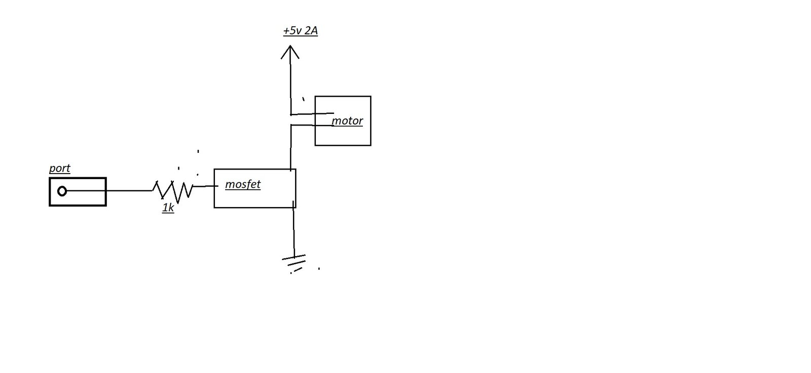

Motor sürmek için mosfet kullanılır transistör değil.
Ekli dosyayı görüntüle 84110
Hocam mosfet de işe yaramadı. Lamba çalışıyor motor çalışmıyor. 1.5v luk oyuncak araba motorunu bağlayıp ilk çevirmeyi ben yaptığımda çalışıyor.
10k direnç yok. Bu devreyi tek güç kaynağı ile besleyerek deneyeceğim. Ama ümidim yok. Okuduğum metinlere göre transistör anahtarlama yapabiliyor. Neden motor sürülemiyor anlamadım
