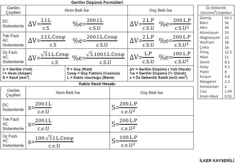

Merhaba,
Bir tarımsal sulama projesi yapmak istiyoruz. 75 kW solar hibrit pompa sürücüye toplamda 45 adet 455 w gücünde pv panel bağlamak istiyoruz. 3 adet string olarak yapılacak sehpa montajından sonra sürücüye dc kabloların bağlantısı yapılacak
Soracağım soru sehpa yanına bir adet dc combiner kutusu koyalım buraya string kablolarını girelim istiyoruz. Yeni alacağımız sürücüye dc kabloları bir artı ve eksi olarak çekelim istiyoruz. Burada DC combiner box ile sürücü arasındaki dc kablo kesitini nasıl hesaplayabilirim.
Not: aradaki mesafe 35 metre teşekkürler
Doğrudur ancak ben bu işin teorik olarak hesabını nasıl yapabileceğimi sormuştum teşekkürler
Formüller,teori ekte.
  • Gerilim düşümü formülleri.pdf
    37.3 KB · Görüntüleme: 13
    76 KB · Görüntüleme: 24
güzel insan, benim teori bilgim sıfır, hele pratik dersen @sami inci ustamın paylaştığı formüllere bakınca, ben kendimi tren seyrediyor gibi hissediyorum. yine sami ustam ilker kayserili arkadaştan paylaşım yapmış.
https://www.kontrolkalemi.com/forum/konu/elektronik-paket-programı.54898/ @ikayserili ustamızın yazdığı bir program var. o treni seyreden ben bu programa güvenerek bilgi sahibi oluyorum. bilgisi yeterli kişilere benden daha çok fikir verebileceği kanaatindeyim. ben trene bakıyorum siz büyük resmi görünürsünüz zaten.
