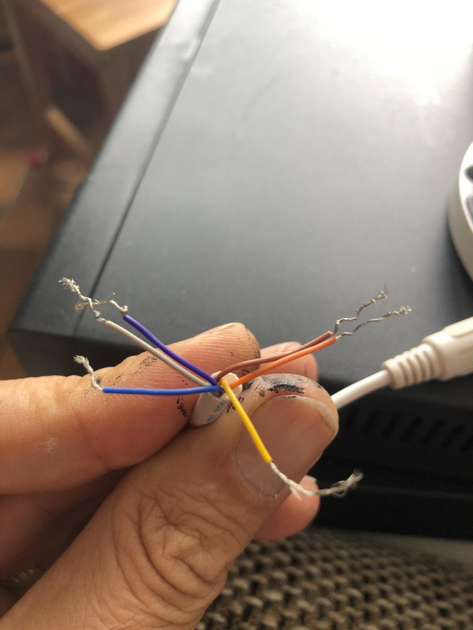

Selamın Aleyküm arkadaslar benim acil yardıma ihtiyacım var , kameranın kablosu zarar gördü bende kestim yeniden yapayım diye ama renkleri farklı çıktı nasıl baglamam gerekıyor içinden 6 kablo çıktı
56394
Arkadaşlar yardımcı olabilirsen çok sevaba girersiniz bir iki saate kadar çözmeliyim bu sorunu yoksa çok sorun olucak benim için
Problem zaten o ucu yandı aynısını kullanma şansım yok yeni yapmalıyım kamera dahua firmayı aradım sordum onlarda bilmiyor
Hocam 2 tanesi 12volt enerji ucudur dört taneside data ucudur. Ama hangi renklerdir bende bilmiyorum. Kahverengi artı beyaz eksi olabilir.
Kamera kayıt cihazına takılan soketin uçlarını avometre ile elindeki uçları bip sesi ile ölç enazından hangi uç olduğunu tesbit edersin. Ölçtüğün her ucu kodlandır yaz karıştırmaman için.

cihazın marka ve modelini rus sitelerinde arama yapın. adamlar böyle işlerde iyi gerçekten. ters mühendislik yapmadıkları cihaz yok gibi.
Dahua distirbitörü oldu çalıştığım firma bana modelini yazarsanız istanbuldan öğrenir dönüş yaparım
