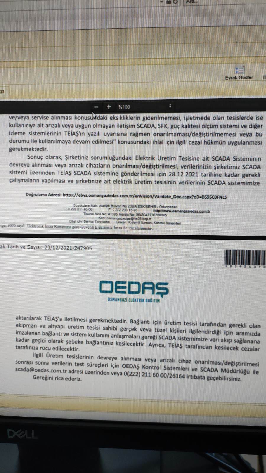

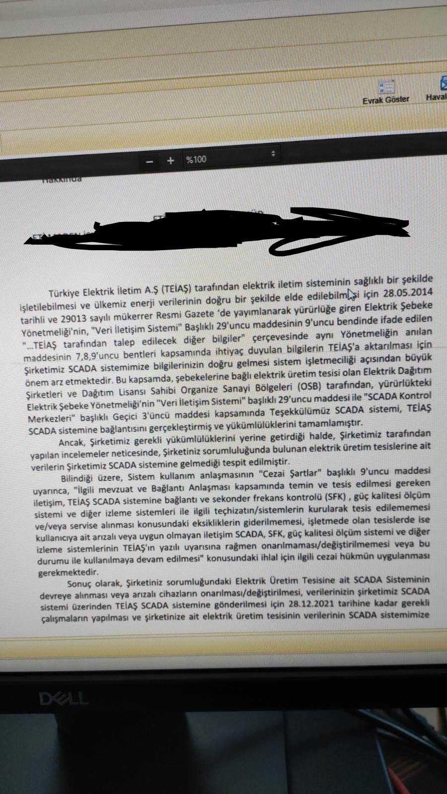

Tesisimizde, 11 MW kurulu güce haiz kojenerasyon ünitesi bulunmaktadır. Otoproduktor grup Lisansını 2000 yılında almış 2014 yılında otoproduktor lisansları bilindiği üzere elektrik üretim lisansına çevrilmiştir. Bahsettiğim üretim tesisi TEİAŞ TM merkezine bağlı TEİAŞ TM deki kesicimizin Bakım vs işleri TEİAŞ a aittir. Hattımız özel müşteri hattı dir, abone grubumuz dağıtım sistemi in og barasina bağlı özel müşteri hattı statüsündedir. Çekiş veriş yönü çin dağıtım şirketine sadece sistem kullanım bedeli dağıtım şirketinden gelen yazıda( sanırım yanlışlikla gönderildi) üretim tesisimizin dağıtım şirketine Scada entegrasyon un 28 Aralık a kadar tamamlanması gerektiği yazıyor bizde böyle bir sistem mevzuat şal olarak bu yazı bizi kapsıyor mu?
