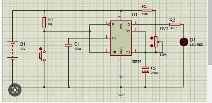

herkese merhaba yapmak istediğim şey 6 nolu pwm pinine sürekli kesintisiz 255 ve 0 gönderilmesi analogdan okunan değer ile servo çalıştırıyorum fakat analog değer 150 olunca pwm 0 olarak kalıyor kısacası analog veya diğer pinlere bağlı kodlardan bağımsız olarak 6 nolu pine sürekli 255 ve 0 gönderebilirmiyim
void loop(){
analogWrite(6,255);
delay(100);
analogWrite(6,0);
delay(100);
if(((analogRead(A0+0))==(150))){
servo_9.write(90);
delay(1000);
servo_9.write(90);
delay(1000);
harici kuracağın bir 555 pwm entegresi ile mümkün ama onun hesaplamasını düzgün yapıp pot yerine sabit bir direnç takmalısın ki istediğin doluluk oranında pulse göndersin
devre şeması çizebilme şansınız varmı
Bu şekilde İsis üzerinde devre çizimi yapabilirsiniz. PWM doluluk oranını RV1 adlı potansiyometreden ayarlamanız gerekmektedir.Zarten sizin bahsettiğiniz analog kanalda 255 ve 0 değerlerini okuyorum dediğiniz şey pic'ler için 5v ve 0v 'a tekamül etmektedir.
