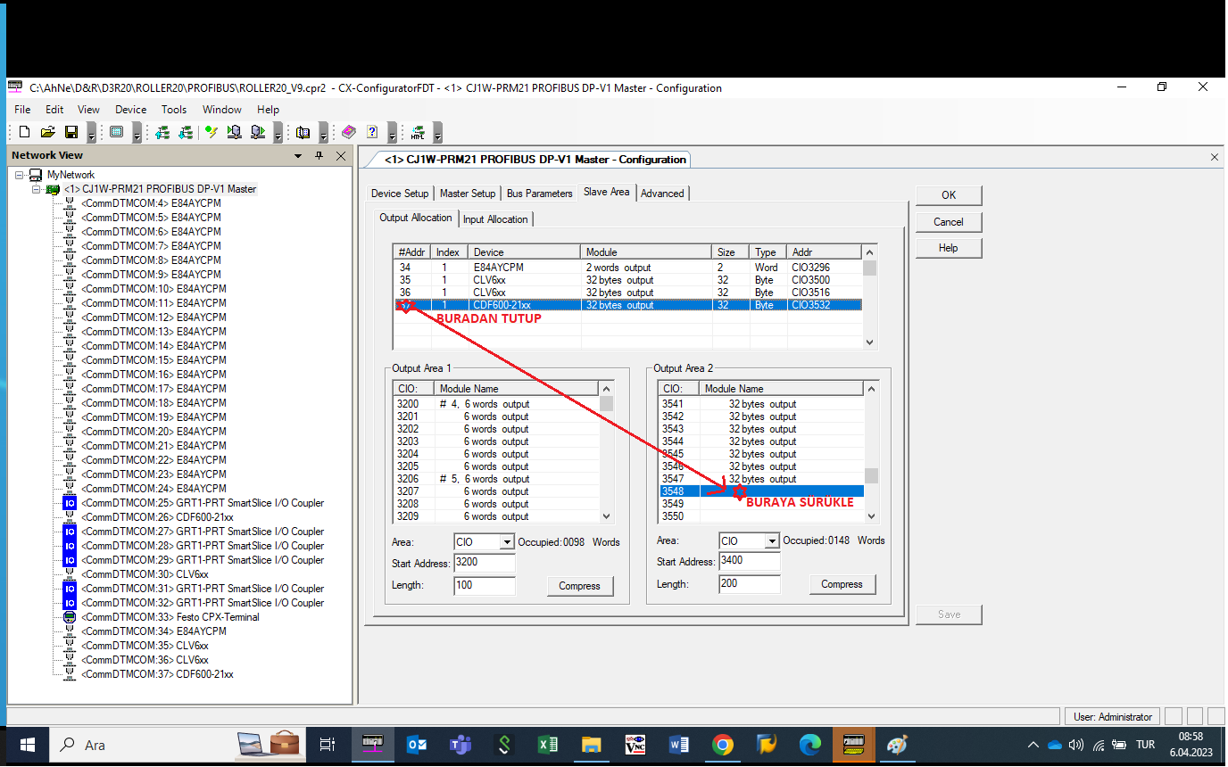

CX Configuration'da Yeni Eklenen Modulü Input/Output Area 2'ye Taşıma

Yukarıdaki modulü tutup istenilen alanda boş olan yere sürüklüyoruz. Sürüklenen yer doluysa taşımıyor boş olması gerek
