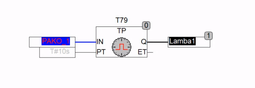

Merhabalar şu an ödevim üzerinde uğraşıyorum ödevim:
....PT1000' den gelen değer 30 C' den büyükse veya hareket sensörü çıkış vermiyorsa lambalar yanacak....
.....Lambalar şu şekilde yanacak. Lamba 1 yandıktan X saniye sonra Lamba1 sönecek Lamba 2 yanacak.... Lamba 2 yandıktan X saniye sonra Lamba sönecek Lamba 3 yanacak....
Burada lamba 1 yandıktan sonra söndürüp lamba 2 yi nasıl yakabilirim? Not kapısı kullanırsam eğer lamba 2 nin TOF u hep aktif olacak giriş sinyalini kesemeyeceğim

İlerde konuyu görüp lazım olursa diye buraya bırakıyorum
Bu sayıcıyı kullanarak yapabilirsiniz
