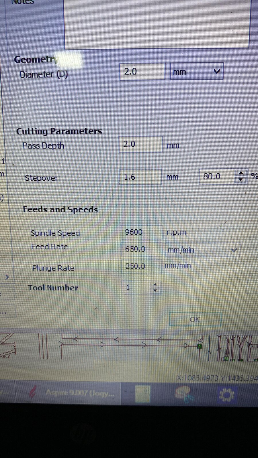

merhaba
cnc router ile 4mm kalınlıkta alemınyum kompozit işliyoruz. 3mm bıcak kullanıyoruz sürekli kırıyor. normalmidir. önerebileceğiniz bıcakçı varmıdır. talaşı birde bıcaga sarıyor.
kesme hızları ve video ekte
güzel insan, cnc neden bıçak kırar sorularına bir kaç cevap vardır. ilk sıra balans durumu (kafa sallıyor mu?) ikinci sırada devir yeterli mi? ve derin traşlama / oyma yapıyor olabilir. motor gücü düşük olabilir, gibi gib sıralı soruları cevaplamak lazım. bence önce ince talaş alıp bir seferde değil 2 seferde oymanız. bu arada malzeme sertliği ile bıçak uyumlu mu?
üstat ek'e kısa bir video ekledim. 2 kerede kesiyoruz onuda denedik. aldıgımız bıcakmı dandik. bir tabaka bitmeden 2-3 bıcak kırıyoruz. malzeme aleminyum kompozit 4mm kullandıgımız bıcak 3mm

merhaba
kesme hızları ve video ekteEkli dosyayı görüntüle 110499
Gönderdiğiniz bilgiler 2mm bıçağa ait fakat 4 mm bıçakta da aynısını kullandığınızı düşünerek yazıyorum,
Pass depth takım çapının üçte biri ve step over değerini de en aynı şekilde (takım çapının 1/3 değerinde) ayarlayın.
Spindle devrini 12.000 den aşağı tutmayın.
En önemlisi Kompozit ucu kullanın (spiral tek ağız). Bunun için farklı bıçak imalatçılarında eminim ki daha farklı öneriler vardır (tavsiyem Konyalı bıçak- çağlayan / istanbul). Bıçak imalatçılarından da ideal kesim hızlarını öğrenebilrsiniz.
Sanırım aspire kullanıyorsunuz,
Öneri listem:
Kesici takım çapı: 4mm
pass depth: 1.3mm
Step over: 1.3mm
Spindle speed:13.000
Feed: 700mm/min
Plunge rate: 500mm/min
Bunların dışında Profile toolpath seçtiğinizde, sağ aşağıda Ramps gibi bir seçenek olmalı, orda rampalanma değeri olarak 25mm seçiniz.
Mümkün ise soğutucu sıvı kullanınız.
Özet olarak ucun kırılmasının sebebi sadece hız vs değil, takım yolu stratejisi de çok önemli. İvnelenme değerlereniz de çok önemli. Bunun dışında basıl parçalar kestiğinizi bilemediğimizden ve makinenizin stabilitesini bilemediğimizden ancak bu kadar geldi elimden.
