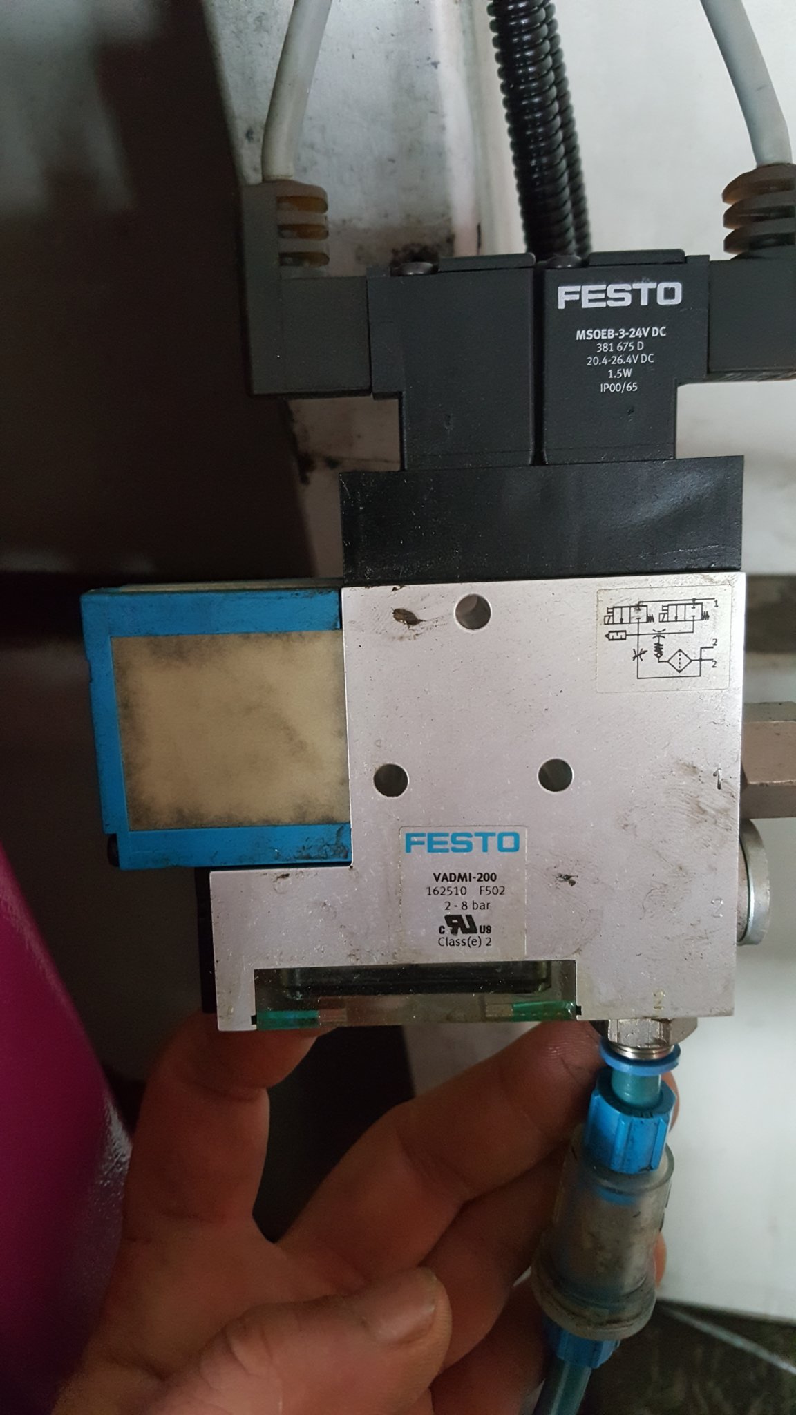

CNC cam kesme makinası nın resimde görülen parça hava kaçırıyor parça hakkında bilgisi olan varmı
Resimde ki eleman vakum jenaratörüdür. Hava basıncı ile vakum yapar. Çıkışında susturucu vardır. Resimde gözükmüyor. Susturucu alıp takmanız gerek. Ses o zaman kesilir.
Resimde solda gözüken parçadan takmanız gerek
Bahsettiğiniz parça üzerinde var aynı sizin attığınız foto dakika gibi biz kendimiz kontrol etmek amacıyla söktük ve yerine tekrardan taktık
Ama yinede hava kaçırıyor
oradan hava çıkması normal birşey ekzos çıkışı orası
çalışma prensibi şöyle
basınçlı hava elemana girer ekzostan çıkarken de vakum girişinden havayı çeker padler de vakum oluşmuş olur.
ekzostan çok ses çıkıyorsa filitre takılıyken onu değiştirmeniz gerekir.

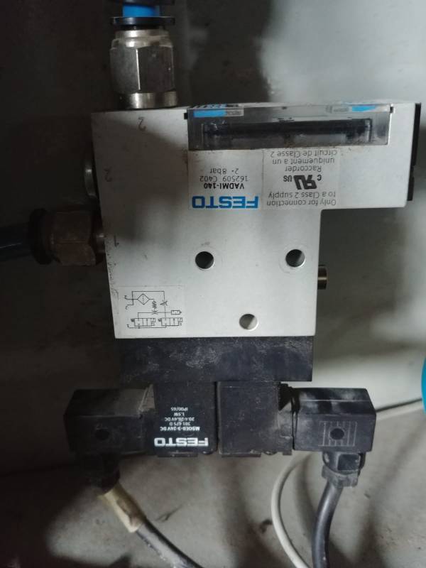

Ama cihaz kapalıyken komroserü açtığımızda hava çıkışı oluyor bu parçada
Söküp orikleri degiştire bilir miyiz veya parça tahminen ne kadardır
Sökmesi sıkıntılıdır. Bilen kişi gerekir. Bin TL gibi bir şeydi en son azda fazlada olabilir. İnternetten festo bayilerini bulup fiyat alabilirsiniz.
