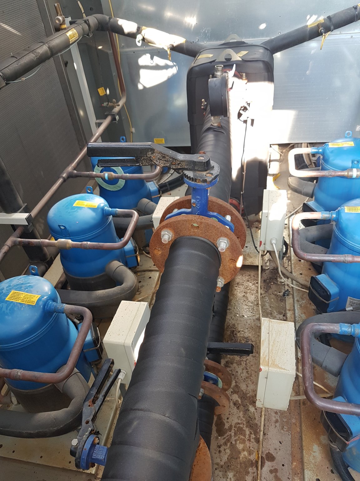

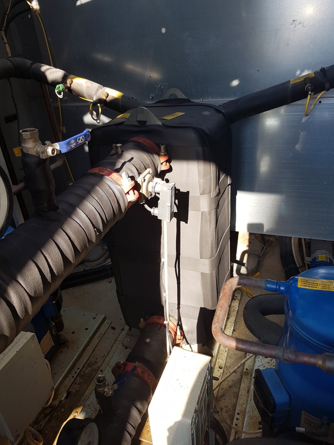

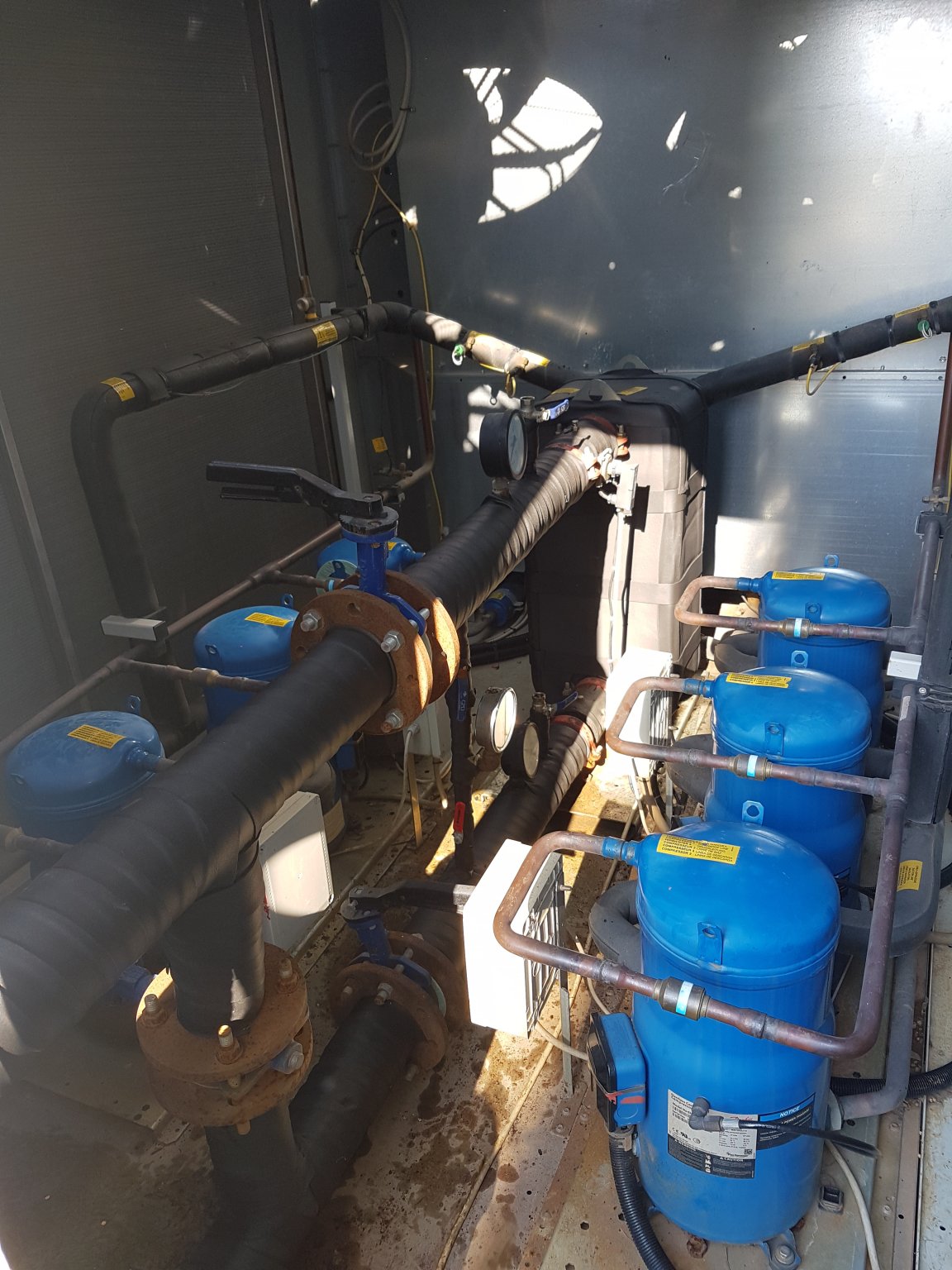

Arkadaslar forumu inceliyorum aklima takilan sorulara yanit ariyorum ama profosyonel arkadaslar olmasina ragmen hem fikir olan bi bilgi goremedim.
Yardimci olursaniz sevinirim
Sistem:
Chiller alfa laval esanjorlu hava kondanserli fancoilli merkezi sogutma sistemi 6 adet scroll kompresorlu. (Ayni su sogutma sistemine dogal gazli kazan isitma sistemide bagli devreler vana yardimiyla kisin yazin su dongusu ayriliyor)
1- esanjor sogutuculu chiller sistemin sogutma suyu devresinde ki suyu kisin bosaltmak mi gerekir yoksa antifiriz ekleyip birakmak mi ? Kisin en fazla -6 olur dis ortam.
Kompresorlerde karter isiticilar sistem komple kapansada calisiyor, esanjorde yok
Su devre Izolasyonlari saglam
Tesekkurler
Esanjorunuzun ve cihazinizin sagligi icin antifiriz ekleyiniz.
Ic tesisatin bos olmasi oksitlenme baslangici olacagi icin bos kalmamasi gerekir.
Esanjorunuz plakali olduğu icin donmadan cok cabuk etkilenecektir. Risk almamak en guzeli.
