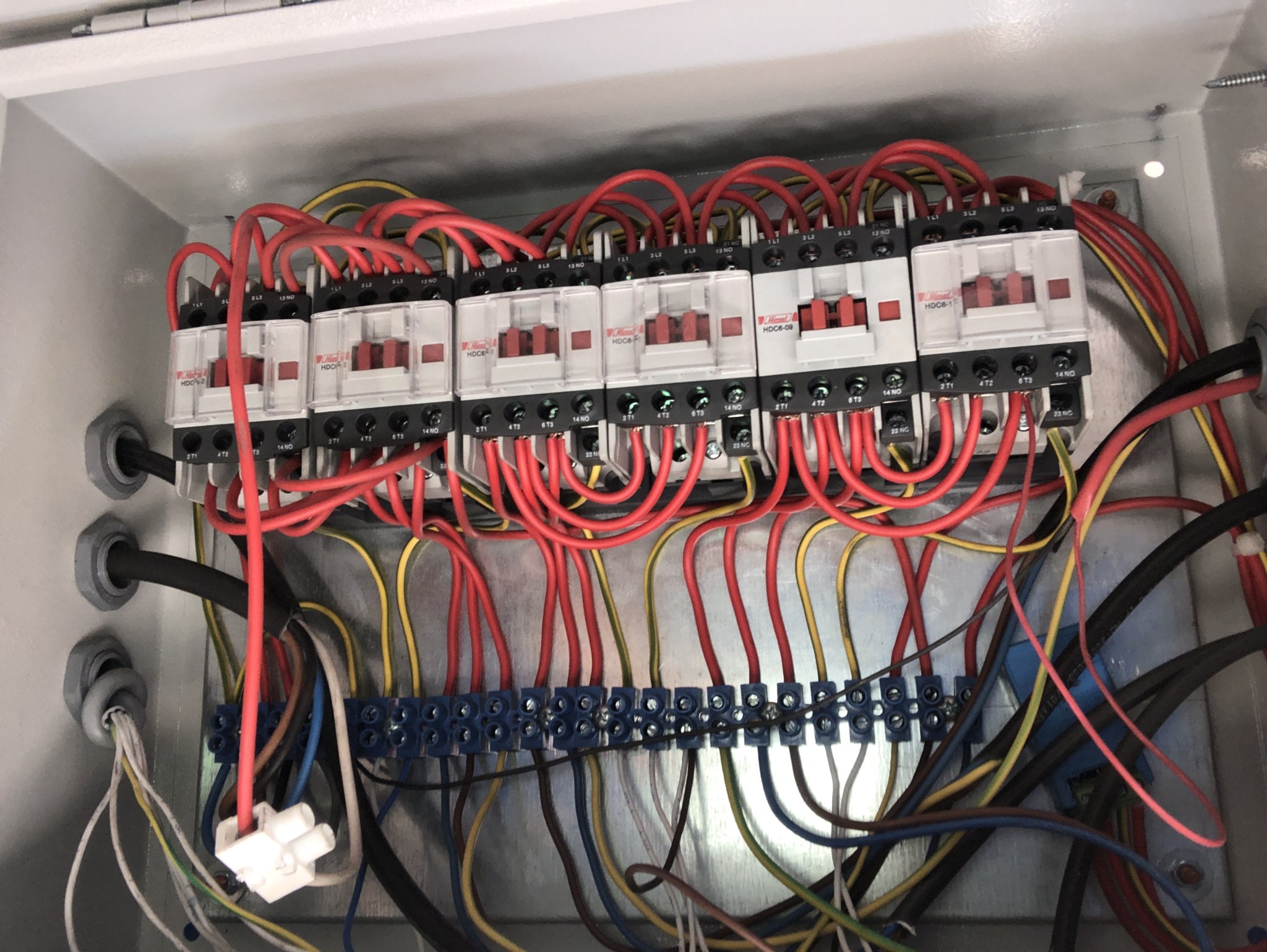

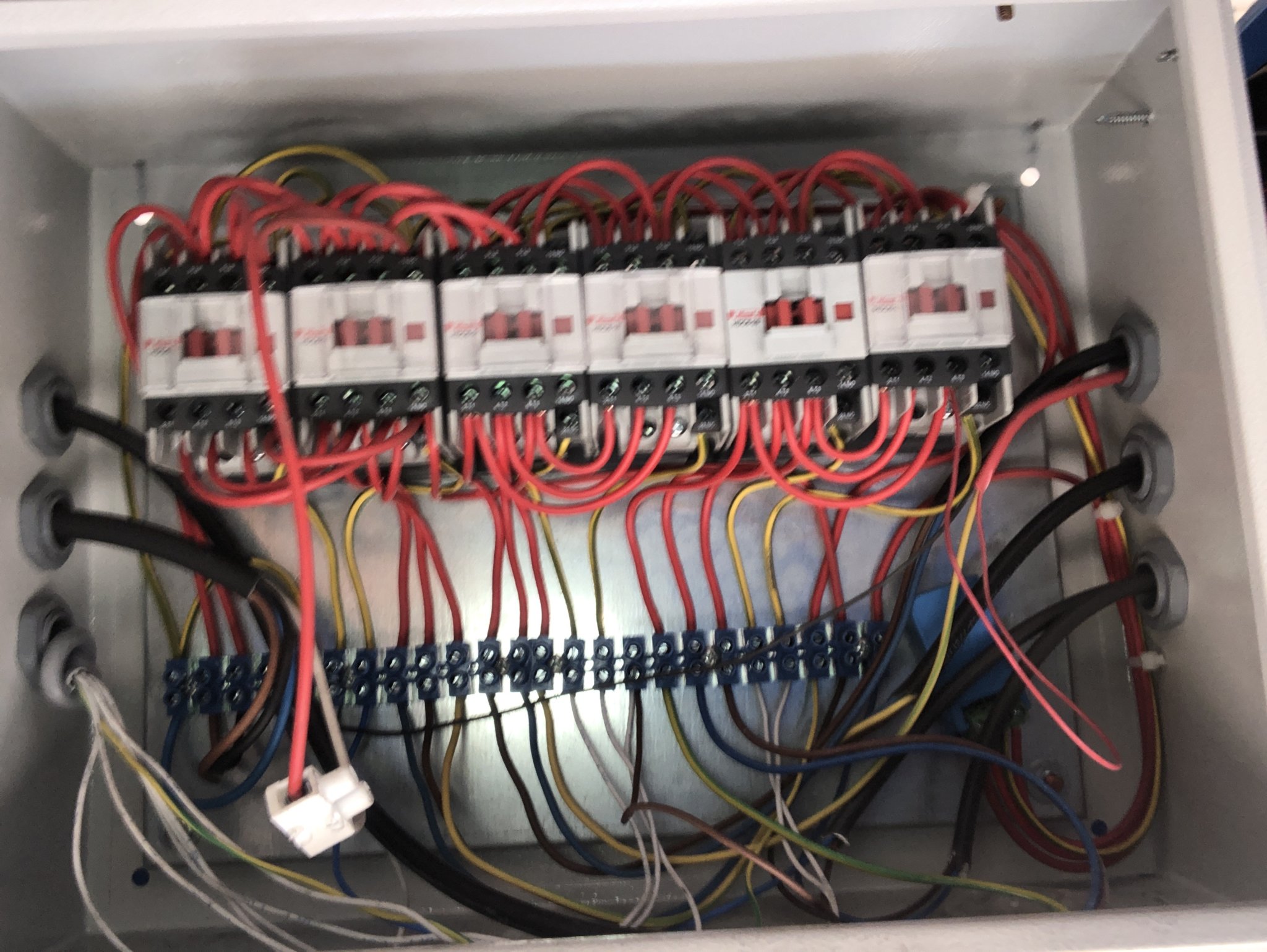

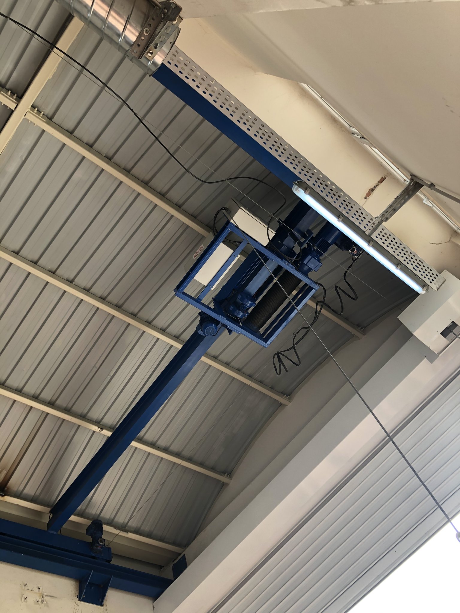

Bizim atölye de 2 tonluk caraskalımız var. Besleme kablosunu 15 gün önce değiştirmiştim. O zaman denediğinizde normal çalışıyordu. Bugün vinç lazım oldu. Ama vinç sadece kendi rayında ileri geri yapıyor. sağ/sol yapmıyor + Çelik halatı aşağı inmiyor. Sizce neden olabilir ?
    399.9 KB · Görüntüleme: 21
Yukarı çıkıp panosuna bakma şansınız oldu mu? Bu şekilde yorum yapmak pek mümkün değil gibi.
Panonun yanında çalıştırmayı denediğinizde kontaktörler çekiyor mu onu kontrol etmelisiniz. Kumandadan kontaktörlere enerji gitmiyor olabilir, kontaktörlere manuel olarak müdahale ettiğinizde kontakların enerjiyi geçirip geçirmediğini kontrol edebilirsiniz. Adım adım gitmek gerekli.
panoda motoları koruyacak hiç bir şey yok güveni bir pano değil koprünün üstündeki panoyu çekmemişsin
enerji gelmiyordur panonun beslemesini kontrol et
