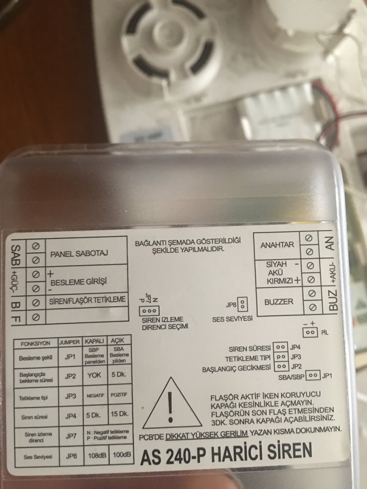

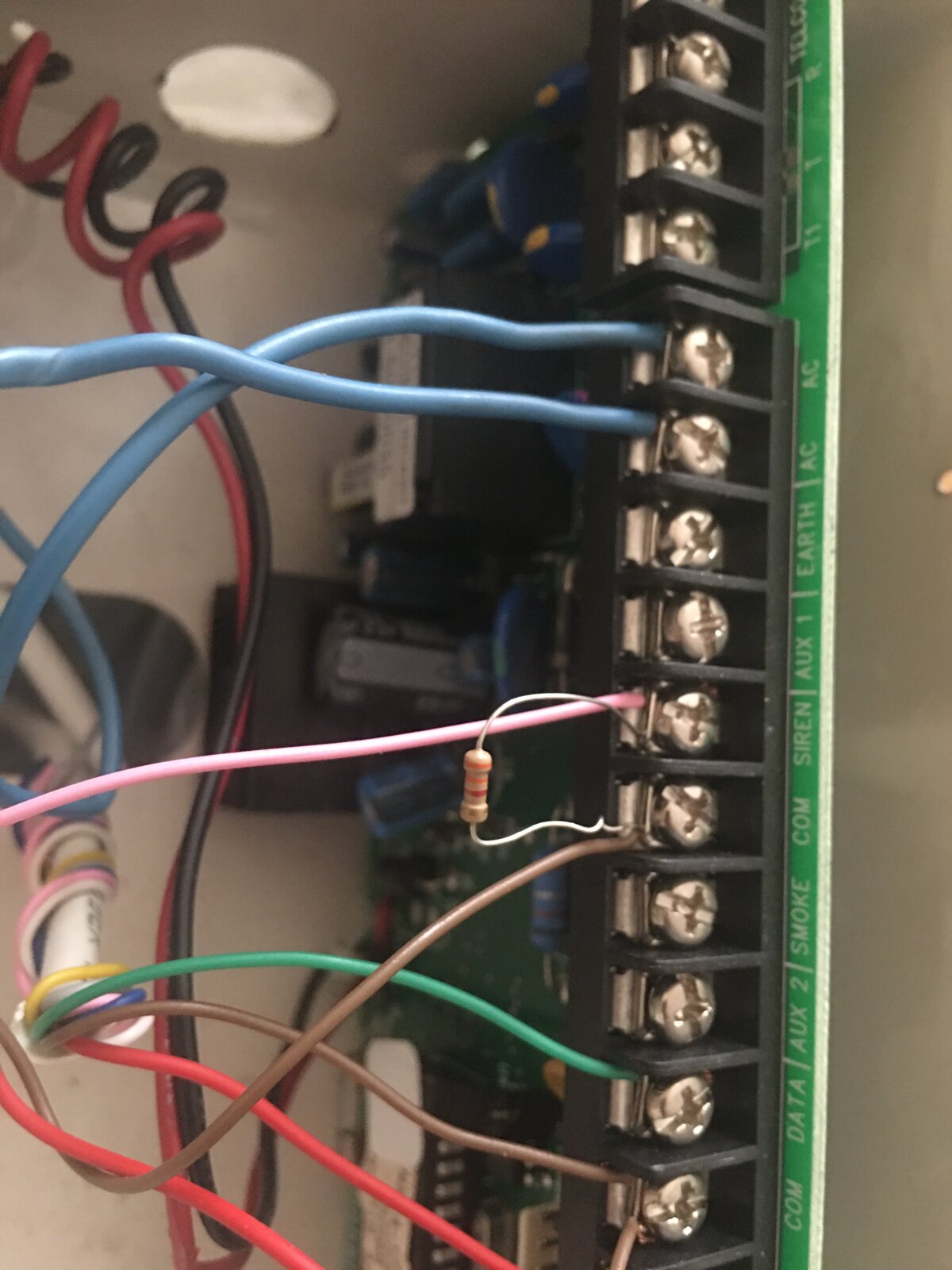

arkadaşlar nx 4 panele dış sireni pos + com - bide artı tetik ucunu siren klemensine bağlıyorum sistemi çalıstırınca siren alarm varmış gibi çalıyor ne yapmam gerekiyor bilen birisi yardımcı olabilirmi?
Direnç eklmem gerekiyormu

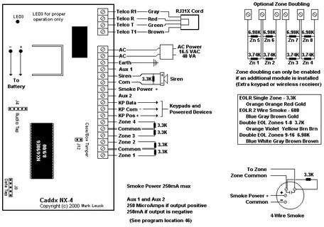

Evet, Caddx NX-4 'ün üstteki devre şemasına göre COM (-) ve siren (+) uçlarıyla alarmın klemensine dış sireni bağlanırken 3.3 kohm' luk direnç mutlaka sirene paralel bağlanmalıydı. Eğer 3.3 k' lık dirençsiz sireni alarmın klemensine bağlamışsanız alarm kuvvetle muhtemel bu nedenle aktif olmuştur. Kolay gelsin.

Olmuyor malesef denedim
Alarm cihazının ZONE 1,2,3 klemens noktalarına bağlanan 3.3 k'lık dirençlerin ve klemense bağlanan diğer tüm eleman bağlantılarının sağlamlığını elle kontrol edin, gevşek kalmış bazı klemens bağlantıları varsa onları sıkın. Elinizdeki sirenin sağlamlık kontrolünü ölçerek yaptığınızı varsayıyorum, eğer bunu yapmadıysanız bu kontrolü mutlaka bir avometreyle yapın. Kolay gelsin.

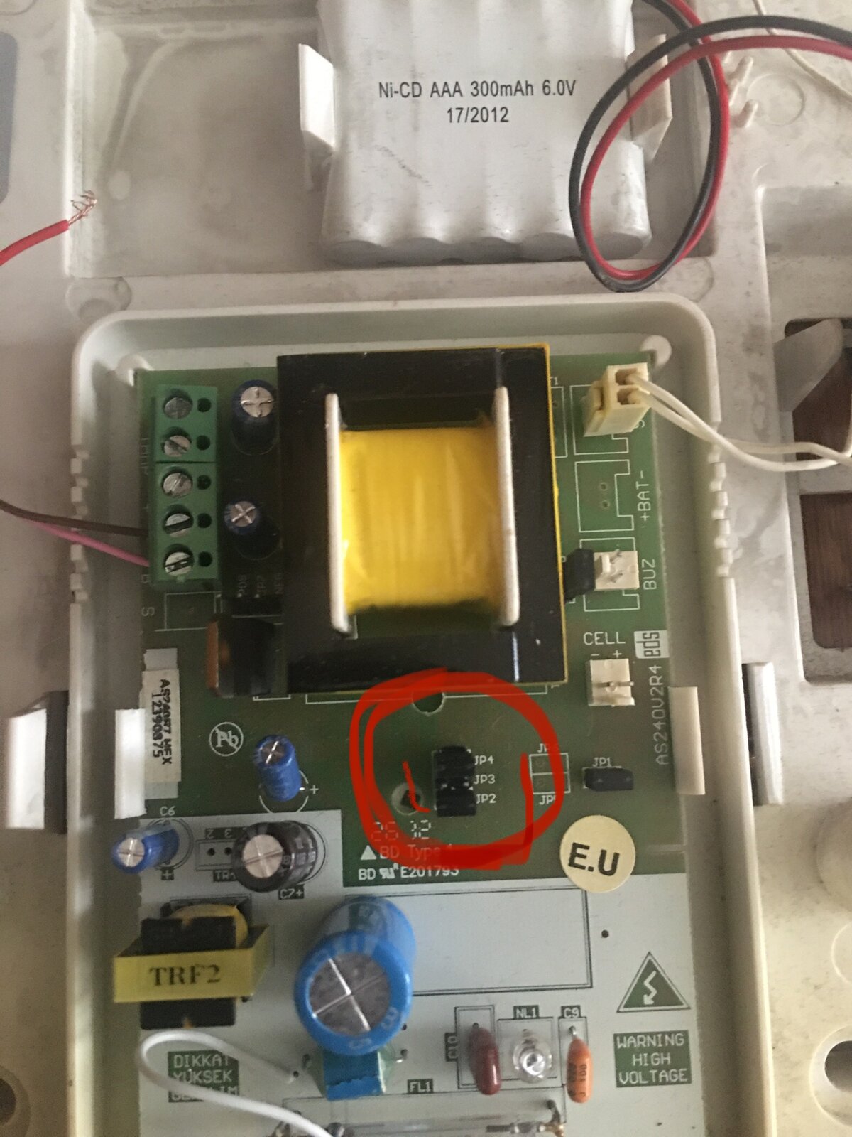

Hocam resimlerde kırmızı daire icine aldım jp2 takılı olunca enerji verir vermez alarm veriyor jp2yi sökyorum 5 dakika sonra alarm veriyor bu sefer acaba nerede hata yapıyorum
