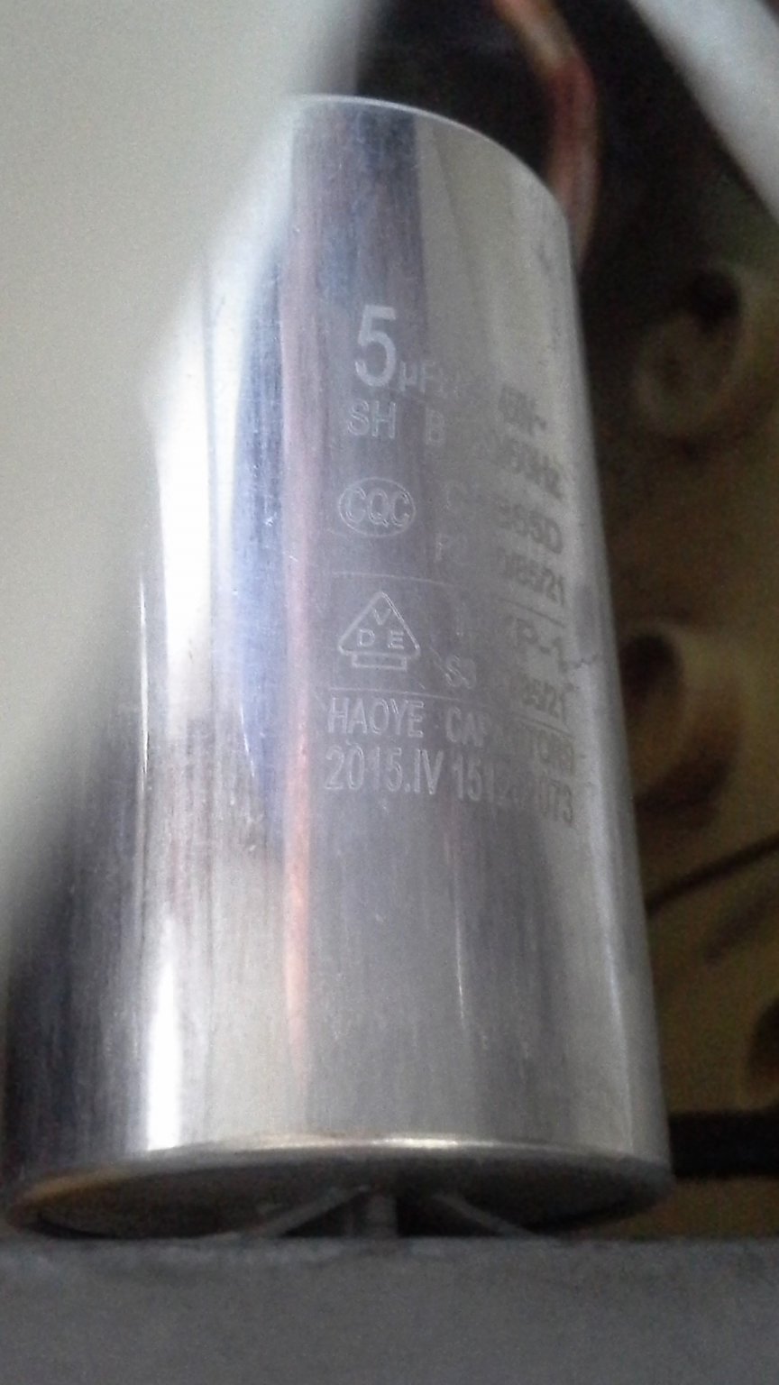

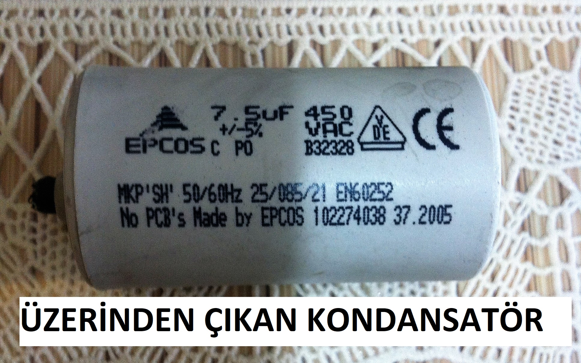

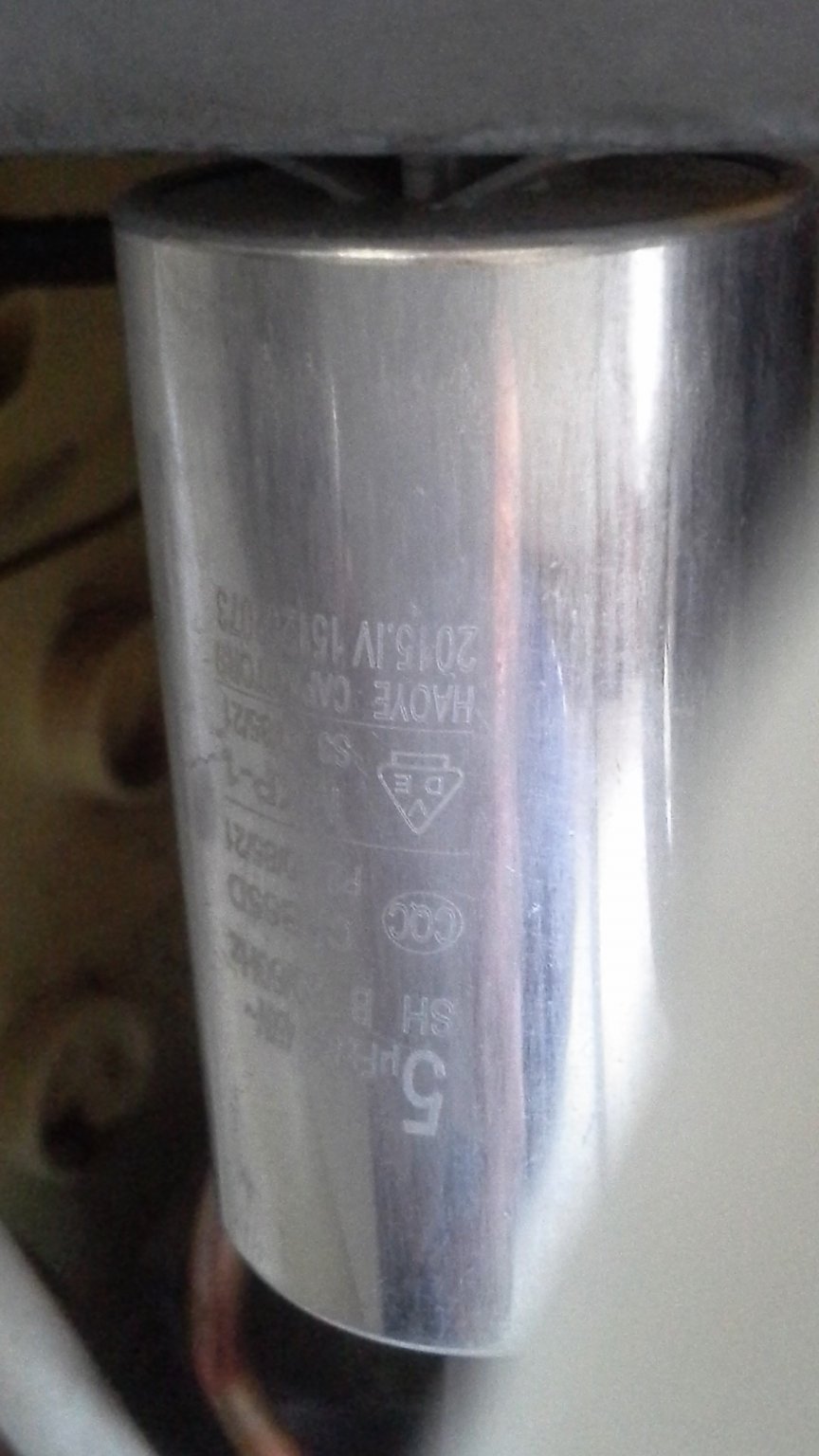

Merhabalar,
10 yıllık Arcelik marka buzdolabım var. Arc elik servisten gelip, ücretsiz olarak kapasitör değişimi yapacaklarını söylediler. Sebebini sorduğumda "Enerji tasarrufu için" dediler. Garantisi dolmuş bir cihaz için bizim ülkemizde bu tür bir uygulamayla ilk defa karşılaştığımdan açıkçası şaşırdım. Kondansatörlerin içindeki yağ zamanla kuruduğundan kapasite değerlerinde değişme olduğunu biliyorum. Faydası olur diye hizmeti kabul ettim. Servis elemanları değişimi yaptıktan sonra dolabın iç ısı derecesi 7-8'in altına düşmedi. 4 santigrat dereceyi elde etmek için termostatı eski konumundan iki kademe daha ileriye almam gerekti. Önceden termostat 3 pozisyonundayken 4 derece elde ederken şimdi 5 pozisyonunda aynı verimi alıyorum. Farklı değerde kondansötör takmış olabilirler diye söküp baktığımda; orjinal üzerinden çıkan 7,5mF olmasına rağmen yerine 5mF taktıklarını gördüm. Bunun sebebi enerji tasarrufu mu sizce? Bir açıklama yapabilen olursa sevinirim. Teşekkürler...

Enerji tasarrufundan ziyade yangın riskinden dolayı bu kararı almışlar. Dolabın performansı ve enerji tasarrufu ile ilgili olmadığını belirttiler. Yani enerji tasarrufu iyi bir yalan olmuş sonuçta ne diyecekti eski dolap kullanan bikaç müşterimizin evimi yandı diyecekti?
Öncelikle ilginiz için çok teşekkür ederim. Sayın "arkaplan" ve sayın "vecivicivokke", son yazdığınız çok mantıklı. Çünkü adamlar hem buzdolabının etikenin resmini ve takım işlemini videoya çekti. En son haliyle tekrar resim çekti. Bana imzalattığı formun da resmini çekerek sisteme yükledi. Kısayolunu verdiğiniz donanımhaber'de yer alan yorumları okuyunca bu değişimin yüzde doksan yangın riskini en aza indirmek amaçlı yapıldığı kanaatına vardım. Sayın "Sami İnci", evet sökülen kaliteli, takılan da kaliteli sanırım. Haoye marka. Fakat benim anlamadığım 7,5 mF yerine niçin 5mF taktılar?
40 yıldır ilk defa duydum Haoye is-
mini.Umarım,iyi kalitedir.Epcos ye-
rine Electronicon olabilirdi mesela.Yan-
gına sebep olduğunu 10 yıl sonramı an-
lamış Arçelik !:(
onlara göre farkı yok ellerindeki şema ve notlarda 5-7,5µF olur o an ellerinde o vardı derler resmi düz koyun da!
