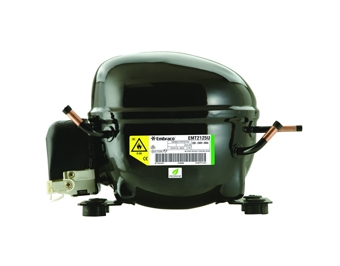

Tam net bir değer söyleyemesekte az çok olması gereken değer bellidir. Mesela bir soğutma sisteminin olması gereken basma sıcaklığı maksimum dış hava sıcaklığının en az 10 - 20 C derece üzerinde olmalıdır ki o kondenser ısıyı dışarı atabilsin. Dış hava sıcaklığını 38 - 40 C derece alırsak kondenzasyon ortalama 50 C derece civarlarındadır.
Atık ısının miktarı ise dolabın büyüklüğü ile belirlenebilir. Kompresör etiketindende ilerlenerek bu kondenserden atılan maksimum ısıyı bulabiliriz. Amacınız buradaki ( kılcal değilde kondenserden) atılan ısıdan fayda sağlamak olduğunu anlıyorum. Kılcalımız bizim basınç düşümünü sağlıyor. Eğer biz buzdolabında kompresör çıkışında bir ısı eşanjörü kullanırsak ve sonrasında ana kondensere bağlantısını sağlarsak bu ısı eşanjöründe kompresör kapasitesine yakın bir enerji sağlayabiliriz. Atılan ısıyı bu eşanjörle su ısıtmakta kullanabiliriz. Mesela orada uygun bir dizaynla 1 litre kadar bir kabta 40 - 50 C derece sıcak su üretilebilir düşüncesindeyim.
Detaylı hesap için kompresörün kalorik değeri üzerinden ilerleyip 1 litre suyu ne kadar sürede ısıtabileceğini bulabiliriz.
Bu durum kompresörün termostat sayesinde durup kalkmalarınıda hesaplamak gerekir.
Örnek Embraco EMT6160 model kompresörü inceleyelim.
Bu kompresöre ait bilgi dökümanı aşağıda ektedir. Kompresör 1/4 beygirlik 736 watt soğutma kapasitesine sahip bir kompresördür. Bu kompresör konsenserden üzerine artı olarak sargı sıcaklığıda dahil ısı atar. Yani 736 watt + kompresör ısısı. Tabi bu değer kompresör tam kapasite çalışırken. Biz bu ısıdan faydalanabiliriz.

Merhabalar. Meslek lisesindeki öğrencilerime danışmanlık yapmaya çalışıyorum :) :(
Branşım bilişim teknolojileri olduğu için bu konulara çok aşina değilim ama onlara yardımcı olabilmek için internetteyim sürekli.
Buzdolabı çalışırken arkada bulunan kılcal borularda ve motorda ciddi sıcaklık oluşuyor. (En azından eski buzdolabında bende şahit olmuştum).
Motordaki (motoru su içerisinde tutmak akıllıca olmayabilir) sıcaklığı olmasa bile kılcal borulardaki sıcaklık ile bir miktar suyun ısısını artırabilir miyiz? Bu soru ile başladı proje fikri.
Şimdi malum okullar kapalı, öğrenciler ile sadece whatsup üzerinden haberleşiyoruz,
okulumuzda tesisat alanı ve elektrik elektronik - beyaz eşya alanları var ama bu süreçte yardım alamıyoruz deneme yapabilmek için.
Ay sonuna kadar projenin teorik raporunu sunmamız gerekiyor ve kabul görür ise maddi destek kazanacağız.
Bizde temel olarak şöyle bir cümle kurabilmek istiyoruz mümkün ise
"Kılcal borular spiral şeklinde düzenlenip 20 lt lik bir su deposu içerisine yerleştirildiğinde suyun sıcaklığını 25 dereceden 35 dereceye çıkarmayı hedefliyoruz"
Birde yine burada öğrendiğim ısı eşanjörü kullanmak üstteki su deposunda kılcal boru gezdirmekten daha verimli mi olur onu merak ediyorum.
Yukarıdaki ifadedeki rakamlar örnek olsun diye yazdığım değerler.
Detay raporu için bu veya benzeri iddialarda bulunmamız, kabul görür ise küçük bir prototip yapmamız gerekecek.
Prototip için süre sorunumuz yok gibi ama rapor için acele etmemiz gerekiyor.
