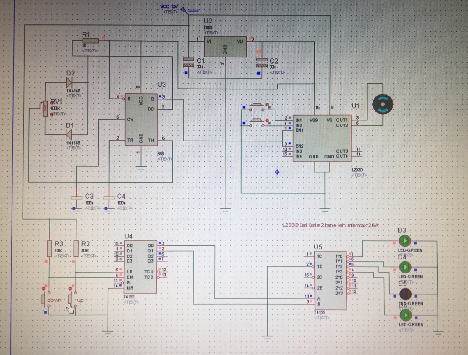

Arkadaşlar merhaba. Uzunca süredir forumun sıkı takipçisiyim ilk defa yazıyorum yapacağınız yardımlar için şimdiden teşekkür ediyorum.
Sorum şu bildiğimiz gibi analog elektroniği kullanarak flip flop yani clock sinyali ile ileri geri kayarak hareket eden led uygulamalarını veya sayıcı devreleri yapıyoruz ancak aradığım devre veya modifikasyon; ileri butona basıldıkça kademe kademe atlayan, butondan elimizi çektiğimizde olduğu yerde kalan yine geri butonuna basıldıkça kaldığı yerden geriye doğru atlayan ve atlama zamanını pot veya devre ile ayarlayabileceğimiz led uygulaması yapmak istiyorum. Bununla ilgili analog devre çalışması yapıyorum ancak uygun entegreyi bulamadım. Yardımcı olursanız memnun olurum..

Yani demek istediğim ufak bir dc motoru ileri geri tetikleyip dc motor şaftına dişli ile bağlı bir potansiyometrenin direncine göre lm3914 entegresinden ledleri ileri geri yakıp durduralirim ancak motor için de devreyi kalabalıklaştırıp role motor vs uğraşmak istemiyorum.
Flip Flop ve Sayıcı devreleri Sayısal Logic Elektroniktir.
Aslında yapmak istediğin şey ileri geri sayıcı tasarlayıp
veya
74192 gibi hazır tasarlanmış bir entegreyi kullanıp,
sayma girişi yerine (74192 UP ve DN girişleri ) ileri ve geri butonları bağlamak.
Veya CD4017 karaşimşek - yürüyen ışık devresi ile benzer bir şey yapabilirsin.
Veya 74HC595 shift register ile benzer bir şey yapabilirsin.

74192 4bitlik çıkış veriyor yanlış hatırlamıyorsam her çıkışı bir lede mi bağlamam gerekiyor anlamadım

Araya 4514 gibi bir demux bağlaman gerekir.

istediğim devre bunun üzerine butona basıldıkça ileri sayan geri butonuna basıldıkça geri sayan durunca da duran devre ama demux konusunda bilgi sahibi değilim yardımcı olur musunuz

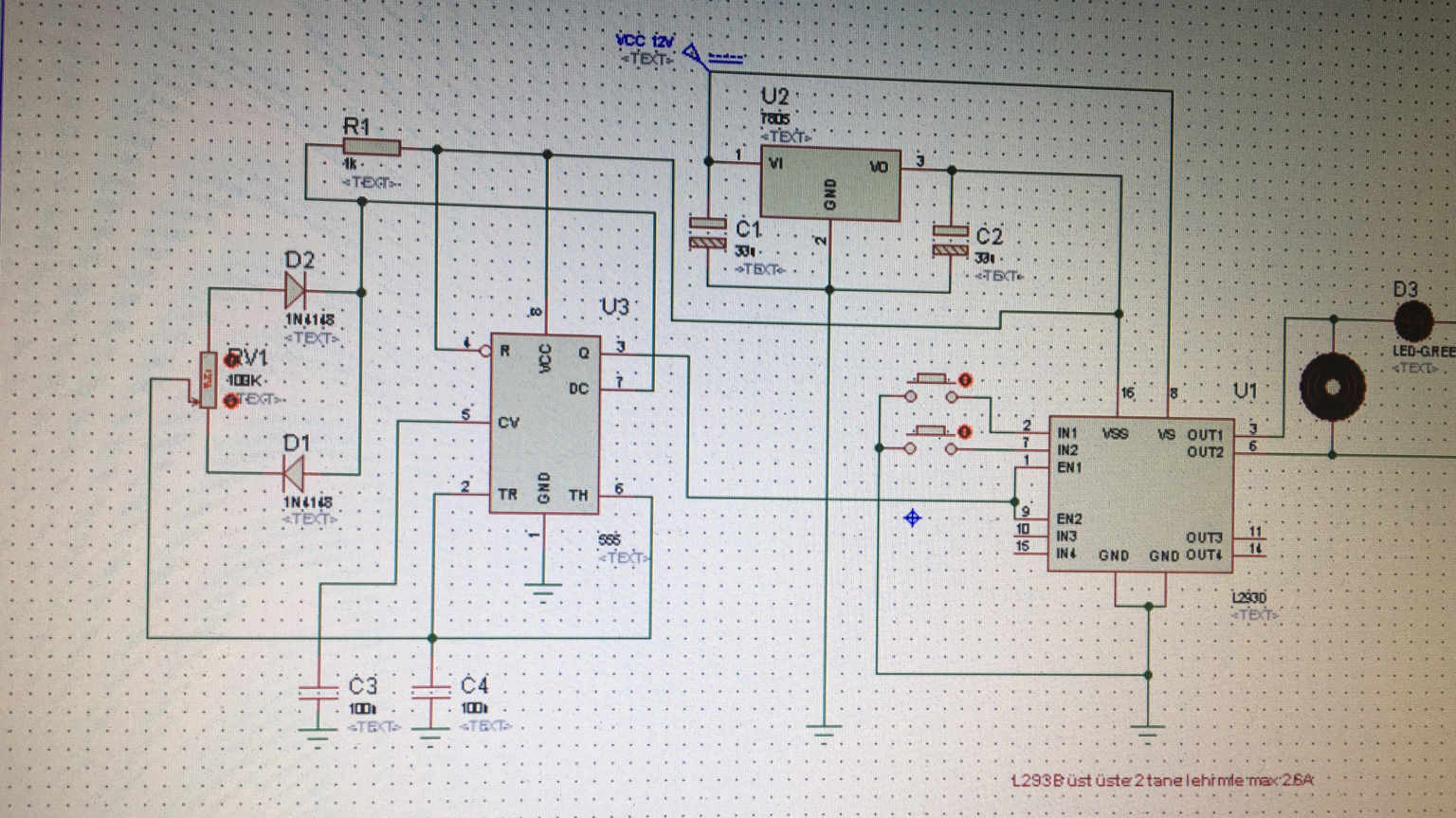

Sonunda bitirdim; 74192’nin Q0 ve Q1 çıkış uçlarını 74155’in A-B seçici girişlerine bağladım 1G lojik 0 yaptığımda 74192’nin up-down butonlarına basarak ledleri ileri geri sırayla yakıyorum, teşvik ve yardımlarınız için teşekkür ederim. Son olarak bunu L293’ün butonlarına nasıl modifiye ederim onu düşünüyorum, çünkü in1-2 girişlerinde enerji oluyor
Tabi bir de bunu otomatik saydıramıyorum ıup down butonlarına basılı tutuldukça saymıyor ///
