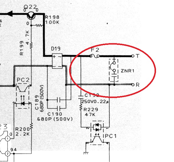

Arkadaşlar merhabalar,
Amatör ve hobi amaçlı tamir yapan biri olarak, Panasonic KX-T4300 model telesekreterli telsiz telefonu hayata döndürmeye çalışıyorum. Fakat bir noktada tıkandım. Google bile yardım edemedi. Problemim şu: resimde gördüğünüz 1 nolu parça L5 olarak isimlendirilmiş. 2 nolu parça ise ZNR1 olarak isimlendirilmiş. L5; 330 uH lık direnç tipi bobin onu çözdüm ama ZNR1 isimli parçanın ne olduğunu çözemedim. neon lamba şeklinde. Parça listesinde bu elemanları sarı fosforla belirttim. Buradaki parça no sunu arattığımda Panasonic'in sitesinde bu sayfaya erişebilliyorum. Fakat sayfada parçaya ait herhangi bir bilgi mevcut olmadığı gibi stok da yok. Service manual'inde ZNR1 isimli parça için Varistor (Surge Absorber) yazmakta, lakin eriştiğim sayfa da ise tristor yazmazkta.
Bu konu hakkında malümatı olan arkadaşların bilgisine ihtiyacım var.
Yardımlarınız için şimdiden teşekkürler...
NOT: Şayet gerekirse bu telefona ait service manual pdf dosyasını da paylaşabilirim.

Aradığın parça GTD (Gas discharge tube) Yerine şunu alıp takarsan yüksek voltaj transient'larına karşı aynı şekilde koruma sağlayacaktır: https://www.ozdisan.com/guc-yari-iletkenleri/devre-koruyucu-komponentler/gdt/GD52R090YB
Aslında tip-ring hattına paralel gtd-varistör seri olarak kullanılabilir, tabi önünde bir de sigorta veya ptc olmalı. Şemasını bulur ya da kendin çıkarırsan ne tür bir koruma devresi kullanıldığını daha iyi anlar, gerekirse daha farklı komponentler kullanarak kendin de modifiye edebilirsin. Başarılar...

Çok teşekkürler tyildizak. Şeması var. Teknik Servis manual ini buldum. Fakat o manual i okuyup anlayacak kadar bilgim yok. Yani sizin dediğiniz gibi bir modifiyeye kalkışamam. Benim 3 seçeneğim var. Ya aynı parçayı bir şekilde temin edeceğim, ya da muadilini bulacağım. Şayet astar yüzünü geçerse hiç uğraşmadan bir kenara kaldırıp yedek parça olarak saklayacağım.
Yalnız parça ismi ile kullanıldığı yer bana saçma geldi. Telsiz telefonda gaz boşaltım tüpünün ne işi var?
Bir de resimden anlaşılıyor mu bilmiyorum ama bana yanmış gibi gözüktü size de öyle mi gözüküyor?
Son bir şey daha. Bu GTD nin yanında ki kırmızı eleman da biraz göbek yapmış gibi sanki. Acaba o da bozulmuş olabilir mi?

Telefon hattı uzak mesafeden kabloyla gelir, yıldırım vb olaylar tel. hattına yüksek voltaj bindirebilir. Senin telefonun bağlı olduğu hatta da böyle bir sorun olmuş, gtd ve varistör(bahsettiğin kırmızı eleman) bozulmuş gibi görünüyor.
56741
Şemada varistörü göremedim, (başka bir versiyona ait olabilir) Varistörü söküp yerine 250V'luk başka bir varistör takılabilir.
F2 kodlu sigortayı da bulup sağlam olup olmadığını kontrol etmelisin
Yüksek voltaj piklerinin gazını alma tüpü diyebiliriz :)
Peki hocam bu GTD nin değer çeşitleri var mıdır (Direnç yada kapasitör gibi)? İlk mesajda verdiğiniz linkteki elemanın değerleri uygun mudur benim için?
Birde bu vatandaşın +, - yönü fark ediyor mu?
