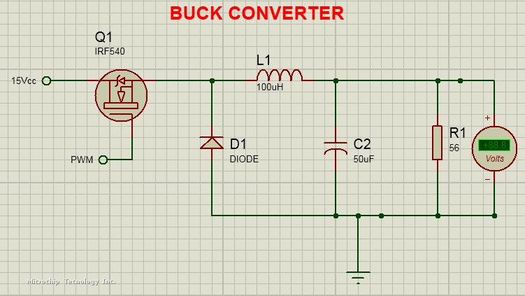

Arkadaşlar girişinin 9-15 v olduğu çıkışının 5v 2a olduğu bir buck converter tasarlamam gerekiyor ve duty değerini arduino ile yönetmem lazım yardımcı olabilir misiniz?
Ayrıca frekansın 50 khz olması gerekiyor ya da 100 khz.
dediğim şekilde bir tasarım yapmam gerek hocam parça seçimleri ve vs değerine göre çıkıs sabit kalması için ne yapmam gerekir
Çıkıştan geri feedback ( geri besleme ) devresi kurmalısınız.
Arduino için yazılım bilginiz var ise iyi yok ise işiniz zor.
aradığım böyle birşey ama buna benzer şekilde
    68.2 KB · Görüntüleme: 133
Sizin verdiginiz bu resimdeki sema temel bir buck converterin anlatimi icin kullanilabilir.
Sayin @kesmez in paylastigi sema tam anlamiyla sizin yapmak istediginiz devrenin semasidir.
Ancak benim semadan anlamadigim neden feedback devresi uzerinde zeer oldugudur? Bu zener voltajin 5 vllt uzerine cikip arduinonun girisinin bozulmamasi icin diye dusunuyroum ama dogrulamak istedim.
Iyi forumlar.
lakin böyle temel bir devreye ihtiyacım var ödev için
N kanal mosfeti iletime geçirebilmen için 15 voltun 10 volt üzerinde besleme voltajına ihtiyaç var. Bu yüzden yukarıdaki şemada p kanal mosfet kullanılmış. 12 volt yerine besleme olarak 15 voltta kullanabilirsin sorun olmaz.
q1 0-5 volt seviyesini 0-12 volta seviyesine genişletmek için kullanılmış. q3 ve q2 transistörleri gate akımını artırmak için kullanılmış. r5 direnci off durumunda mosfetin kesimde kalması için kullanılmış.d2 zener diyotu arduino portuna 4.7 volttan fazla gerilim gelip portu yakmasını engellemek için kullanılmış.
