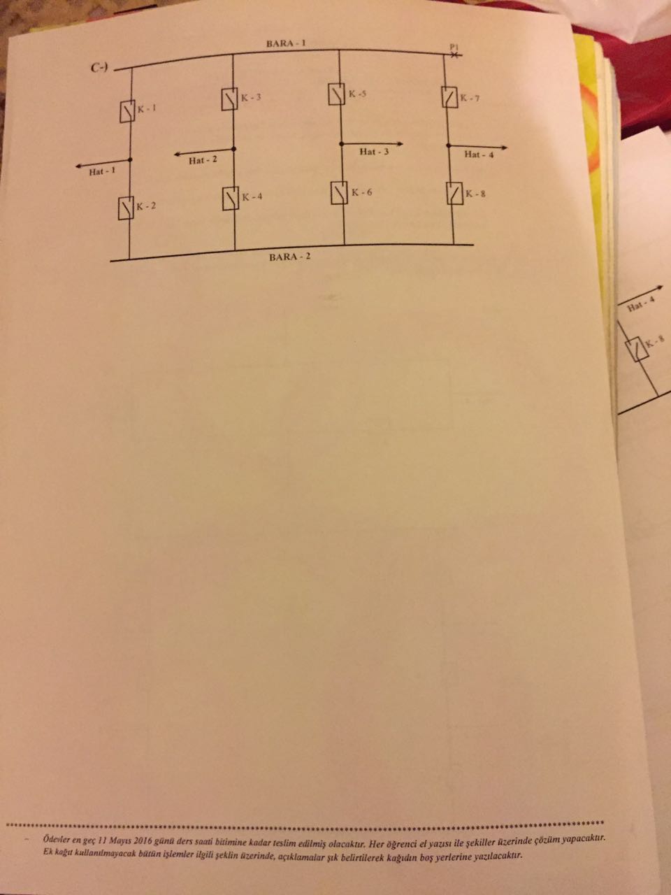

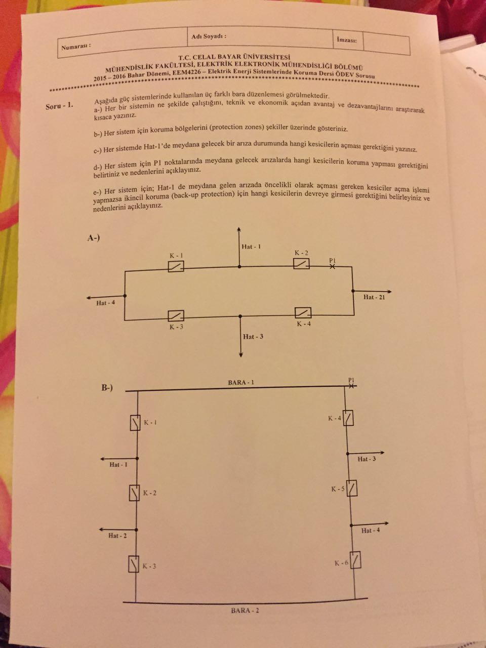

benim işim koruma ama bu şekillerden birşey anlamadım ilk şekilde hangisi bara nerde , p1 arızası barada mı oluyor vs.
sahadaki uygulamalarını koysalar daha mantıklı açıklayıcı olur bence çok zorlama anlamsız olmuş sorular
Şekil a da p1 noktasındaki arıza durumunda hat -1 veya hat-3 hangi kesici üzerinden hat 21 enerji veriliyor ise k2 veya k4 kesicisi koruma yapar .
şekil b de bara 1 p1 noktasında arıza var ise hat 1 veya hat 3 üzerinden baraya enerji geliyorsa k1-k4 kesicisinin koruma yapması gerekir.
şekil c de bara1 p1 noktasında arıza var ise : hat1 -2 -3 -4 bara1 hangisi üzerinden besleniyor ise hat-1 için k1 ,hat 2 için k3, hat3 için k5, hat 4 için k7 kesicileri koruma yapar.ya soru anlamakta güçlük çekiyorum çok basit aslında,yanlış yorumlamış olabilirim.
Teknik ekonomik açıdan ,kesici veya bara üzerinden bir arıza oluştuğunda hat 1-2-3-4 enerji sürekliliği sağlanarak tüketici enerjisiz kalmamış olur,ekonomik açıdan maliyeti fazladır.Bakım yapması kolaydır.
