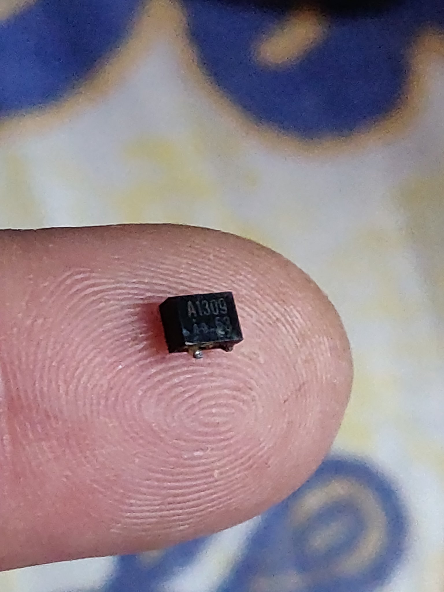

Merhaba arkadaşlar. Eski bir amplim var açınca hemen kapanıyor kendiliğinden.Uzun süre depoda yatmış içine fareler girmiş vs. Besleme kartındaki kondansatörleri değiştirdim, yanık bir kaç dirençi değiştirdim son anda farkettiğim resimdeki 3 bacaklı parçanın da bir bacağı yanık ve kopmuştu. Google den bulamadım transitor müdür bunu elektronikçiden ne diye isteyebilirim yada aynısı yoksa muadil ne alabilirim acaba. Üzerinde A1309 -AQ 53 yazıyor

japon ses frekans düşük güçlü silisyum transistörleri 2sa ile başlar. fakat bazen piyasada , üzerinde 2 rakamı kullanılmaz.
2sa1309 diye aratınca kolayca buldum.
