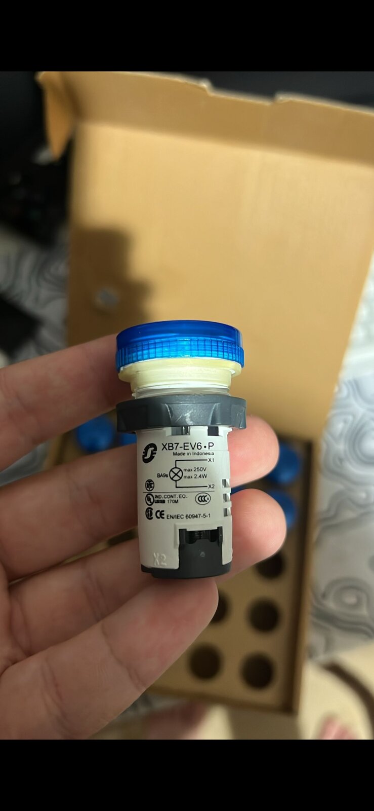

Bu Led lamba kaç voltta çalısıyor
Ardq
27 Tem 2022
22
17
24v dc/ac mi yoksa 220 mi
    82.6 KB · Görüntüleme: 31
İçinde aşağıdaki lambaya benzer (BA9s duylu) led bir lamba mevcutmuş. Lambası daha önce değiştirilmediyse @paskomya ustanın dediği gibi 230V AC ile çalışır. Lambanın değişip değişmediğine dair bilgi sahibi değilseniz kapağı söküp lambanın üzerinde voltaj değeri yazıyor mu diye kontrol edebilirsiniz.
Ekli dosyayı görüntüle 105824
Ayrıca kendine ait bir lambası varsa niye güç değeri belirtilmiş anlamadım. Türkler içine başka birşey sokuşturur diye düşündüler herhalde.
Daha yüksek güçlü lamba takılırsa ısınıp plastiğe zarar verir diye düşünülmüş olabilir. Vatandaş oraya BA9s duylu 12V 5W normal ampülde takabilir.
Üreticinin sitesini inceleyince lambası dahil olmayan modellerinde olduğunu farkettim. Muhtemelen bu ürünün içinde bahsettiğin gibi ayrıca bir lambası yok.​
