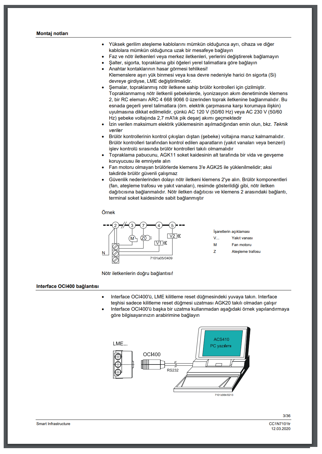

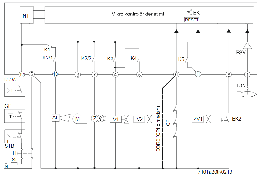

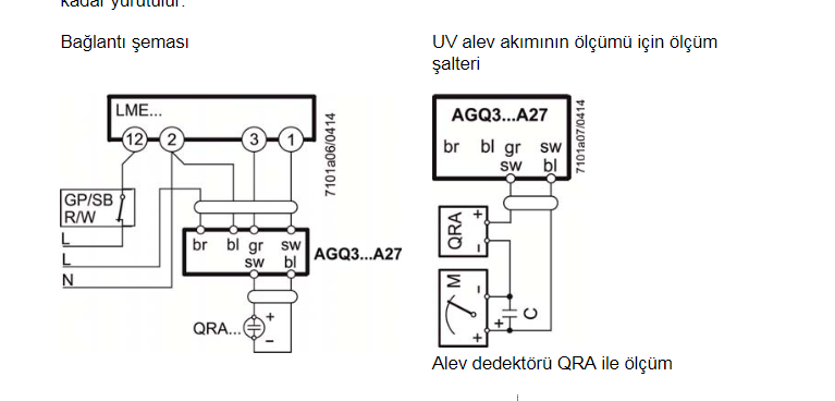

Elimdeki SIEMENS LGA52.171B27 beyni SIEMENS LME44.056C2 ile değiştirdim. QRA4.U bağlayabilmek için. LME44.056C2 ile AGQ3.1A27(QRA4.U bağlantısı yapabilmek için ara adaptör) bağlantısını yapmak için LME44.056C2 şemasını incelediğimde 3nolu klemenste fan bağlantısı gözükürken,
aynı dökümanda
AGQ3.. bağlantısı için gri renk kablonun 3 nolu klemense bağlı olması gerektiğini gösteriyor.
Şimdi soruma geçiyorum LME44.056C2 ile AGQ3 birlikte kullanırken Fan motorunu harici mi bağlamam gerek veya hem fanı hemde AGQ3 birlikte mi bağlamalıyım.

Montaj notları​
  • Yüksek gerilim ateşleme kablolarını mümkün olduğunca ayrı, cihaza ve diğer kablolara mümkün olduğunca uzak bir mesafeye bağlayın
  • Faz ve nötr iletkenleri veya merkez iletkenleri, yerlerini değiştirerek bağlamayın
  • Şalter, sigorta, topraklama gibi öğeleri yerel talimatlara göre bağlayın
  • Şemalar, topraklanmış nötr iletkene sahip brülör kontrolleri için çizilmiştir. Topraklanmamış nötr iletkenli şebekelerde, iyonizasyon akım denetiminde klemens
  • 2, bir RC elemanı ARC 4 668 9066 0 üzerinden toprak iletkenine bağlanmalıdır. Bu esnada geçerli yerel talimatlara (örn. elektrik çarpmasına karşı korumaya ilişkin) uyulmasına dikkat edilmelidir, çünkü AC 120 V (50/60 Hz) veya AC 230 V (50/60 Hz) Şebeke voltajında 2,7 mA'lık pik deşarj akımı geçmektedir
  • Asla bağlantı klemenslerinin izin verilen maksimum akım yükünü aşmayın
  • Brülör kontrollerinin kontrol çıkışları dıştan (şebeke) voltajına maruz kalmamalıdır. Brülör kontrolleri tarafından kontrol edilen aparatların (yakıt vanaları veya benzeri) işlev kontrolü sırasında brülör kontrolleri takılı olmamalıdır
  • Fan motoru olmayan brülörlerde klemens 3'e AGK25 ile yüklenilmelidir; aksi takdirde brülör güvenli çalışmaz
  • Güvenlik nedenlerinden dolayı nötr iletkeni klemens 2'ye alın. Brülör komponentleri
  • (fan, ateşleme trafosu ve yakıt vanaları), resimde gösterildiği gibi, nötr iletken dağıtıcısına bağlanmalıdır. Nötr iletken dağıtıcısı ve klemens 2 arasındaki bağlantı, terminal soket kaidesinde sabit bağlanmıştır
