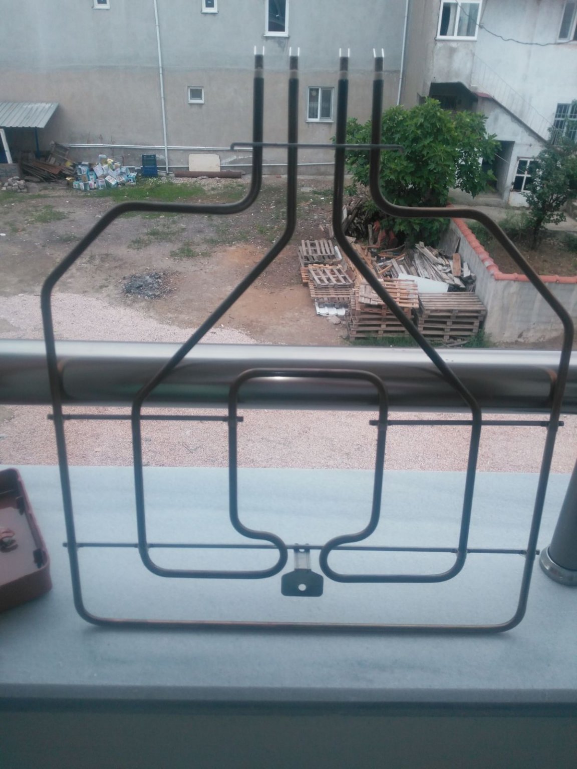

BOSCH HBN331E2 model ankastre fırınım var. Izgara bölümü çalışmıyor, fırın bölümü çalışıyor. Modeline göre rezistans bulamadım. Üzerindeki rezistans 4 soketli, ızgara ve fırın bölümü var. Arçeliğin benzer rezistansını taksam çalışır mı? Üzerindeki resiztansın resmi altta, bir sitede buldum ama model kodunu girince uyumsuz yazıyor. Denemek için alayım dedim ama 360 TL, normal rezistanslara göre çok pahalı...
Vestel ankastre fırının rezistansını aldım, monte edilen sac kısmını keserek bosch fırına göre ayarladım, monte ettim gayet güzel çalışıyor... 414 tl bosch rezistans, 80 tl vestel rezistans... Bosch eskisi kadar kaliteli değil ve yedek parçası çok pahalı...
