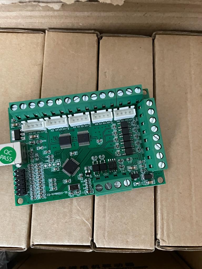

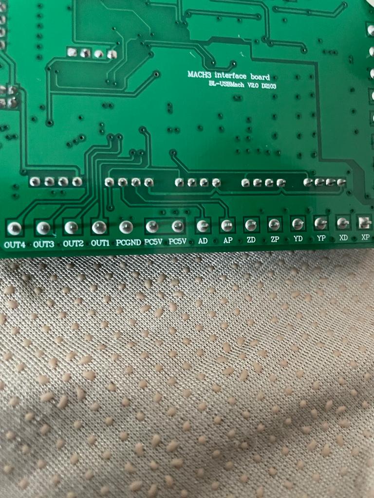

Merhaba,
Kart resmi ve versiyonu ektedir. Dediğiniz şeyleri denedim fakat sonuç yok, sadece Windows XP de denemem gerekiyor.
Teşekkürler...

Ayrıa, Mach3 ü tekrar yüklemeniz faydalı olabilir.
Çoğu zaman bu çözüm olabiliyor
Ancak sonuç alamazsanız bu kartlarda israr etmeyn, (çin malı olduğunu unutmayın)
forumlarda benzer sorunlar defalarca dile getirilmiş çözüm bulunamamış, bazı sistemler çalışıyor, bazıları çalışmıyor.
Ekteki farklı .dll dosyasını da deneyebilirsiniz
Önceki mesajdaki son tavsiyemi dikkate alın derim.
