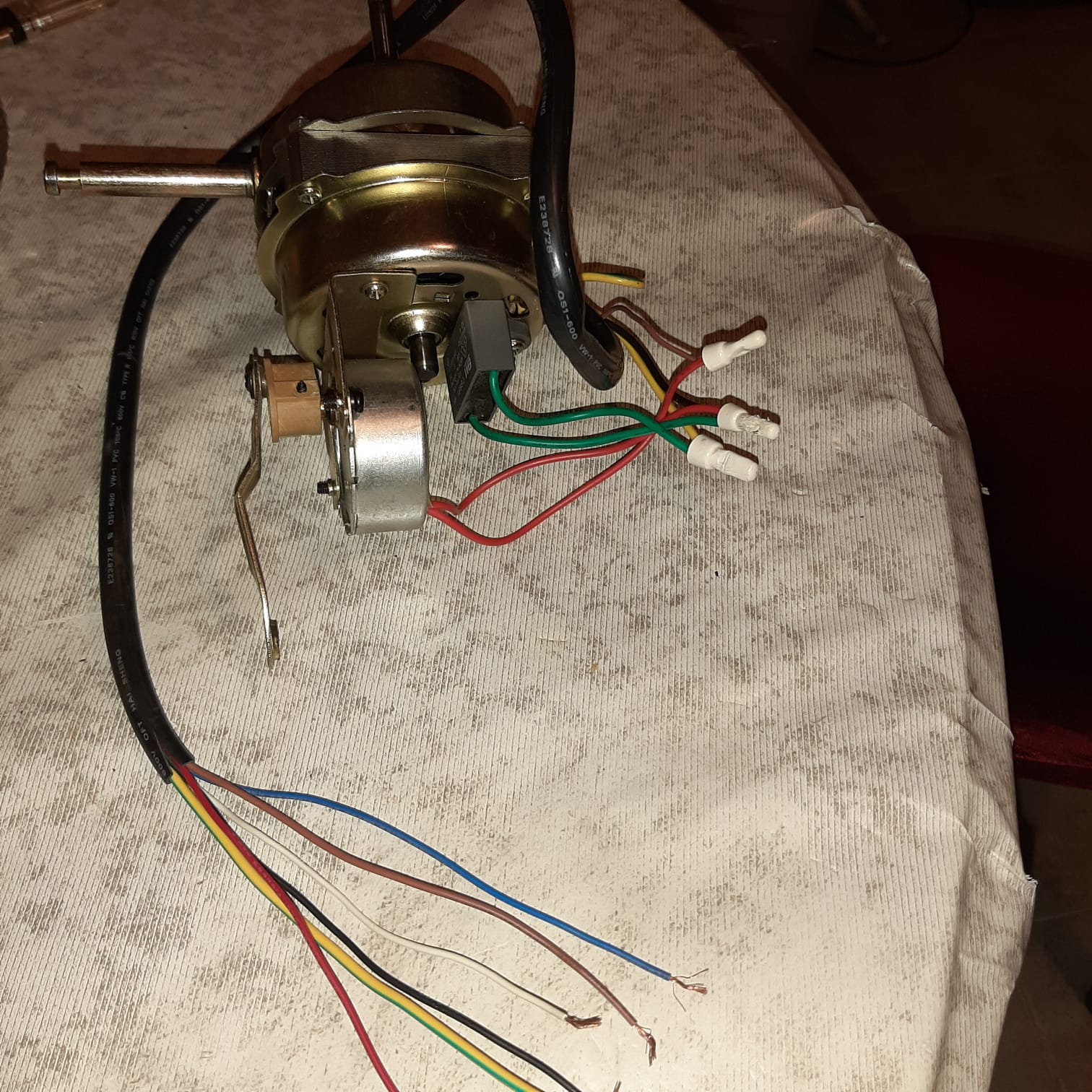

Ekli resimdeki ufo vantilatör motorunun elektrik bağlantısını acil basitçe tanımlar ve tarif ederseniz çok memnun olacağım... sıcakta kaldık bunaldık...:) cihazın kart arızalı, onu devre dışı bırakıp düz bağlantıyla çalıştırmak istiyorum...
Bir Fazlı asenkron daimi kondansatörlü küçük bir motorun (vantilatör motoru) elektriğe bağlanma şekli nasıl ? amatör ohm metre ile ölçüm yapabiliyorum... basitçe tarif ederseniz sevinirim.
    382.4 KB · Görüntüleme: 43
Kablolar nereye gidiyor net değil. Kahverengi faz. Sarı yeşil toprak. Diğer uçlar hiz kademesi olmalı.
Kahveye faz maviye nötr verin.

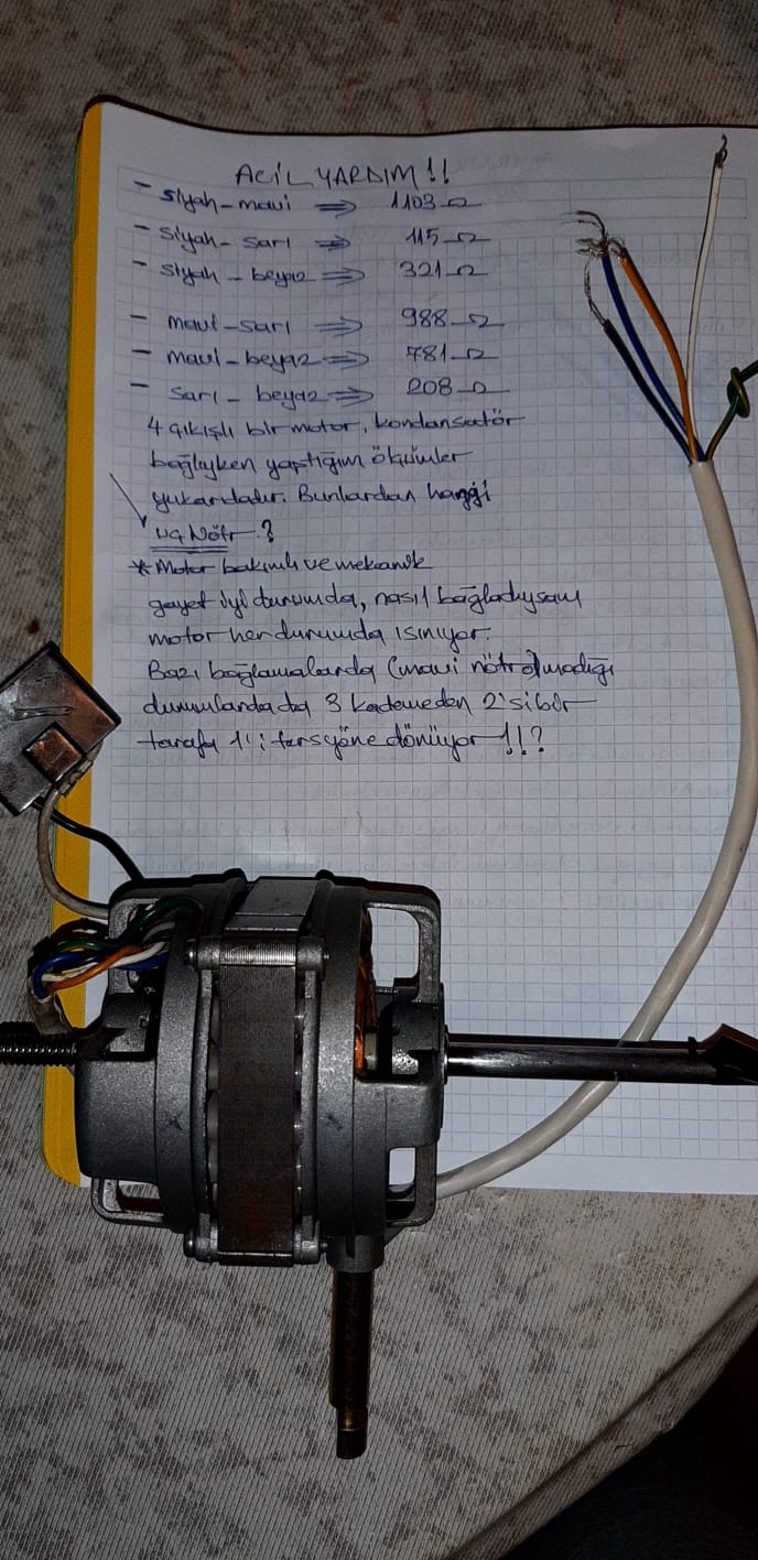

Yardımcı sargılı 4 çıkışlı motorda nötr uç hangisidir ?acil yardım!!!
Ekli fotoğrafta belirttiğim nötr uç hangidir ? sorusuna acilen cevap arıyorum. İlginize şimdiden teşekkürler.
