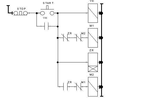

Bir başlatma bir durdurma butonu kullanılacaktır. Başlata basıldığında 1. motor hemen çalışacak, 30 sn sonra 1. motor duracak ve 2. ile 3. motor çalışmaya başlayacaktır. Durdurma butonuna basınca çalışan tüm motorlar duracaktır, kumanda devresini çizimi ? yardımcı olabilirmisiniz.
Ters zaman rölesi kullanacaksınız. Siz cizin bir devre yanlışını biz düzeltelim.
ah yababilsem inan çabalıyorum ama sonu gelmiyor
Klasik start stop butonu ile sürekli çalıştırma devresi deyilmi bu
Bir başlatma bir durdurma butonu kullanılacaktır. Başlata basıldığında 1. motor hemen çalışacak, 30 sn sonra 1. motor duracak ve 2. ile 3. motor çalışmaya başlayacaktır. Durdurma butonuna basınca çalışan tüm motorlar duracaktır lakin buraya 3 motoru eklemek için yen,den zamanrölesi ve m1 kapalı kontağını birdahamı bağlmam gerek
