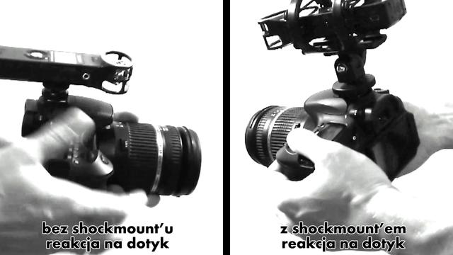

Cihazı tutuşun (yatay tutup dene!) önünde engel olması bile etkiler, hiç adını duymadığım kelimeler hiç görmediğim bir şey fakat alt yapı -mantık aynı anahtar kelimeleri girince dünya kadar içerik /medya geliyor!
Elindeki kayıt cihazı var başka mikrofon yapma, denemelr yap ideal yüksekliği bul, sünger filtre kullan!
