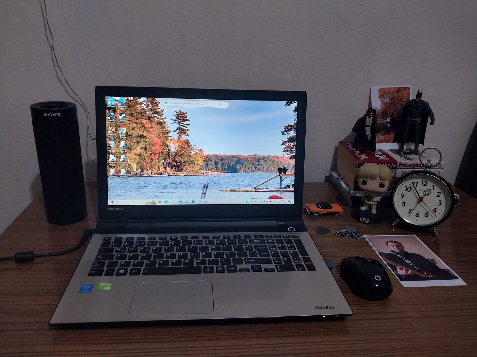

Elimizde Toshiba notebook L50 C 16F var ve yedi yaşında.Bu ilk açılışta uyanıp işlem yapması 2-3 dakika sürüyor.Sonra hız normal.Geç uyanması hoş değil!
Özellikler:
İşlemci Intel i5 5200U,windows 10 home,ram 8GB,harddisk 1 terabayt...vb.
Bu konuda elinizdeki bilgilerle hız açılış için çözüm var mı?...Teşekkür Ederim!
NOT:Bataryası Li ion 45 Wh,power supply adaptör de almak istiyorum kaç Watt olmalı?Piyasada çeşitli orjinali elimizde değil 90 W kullanıyoruz uygun mu?

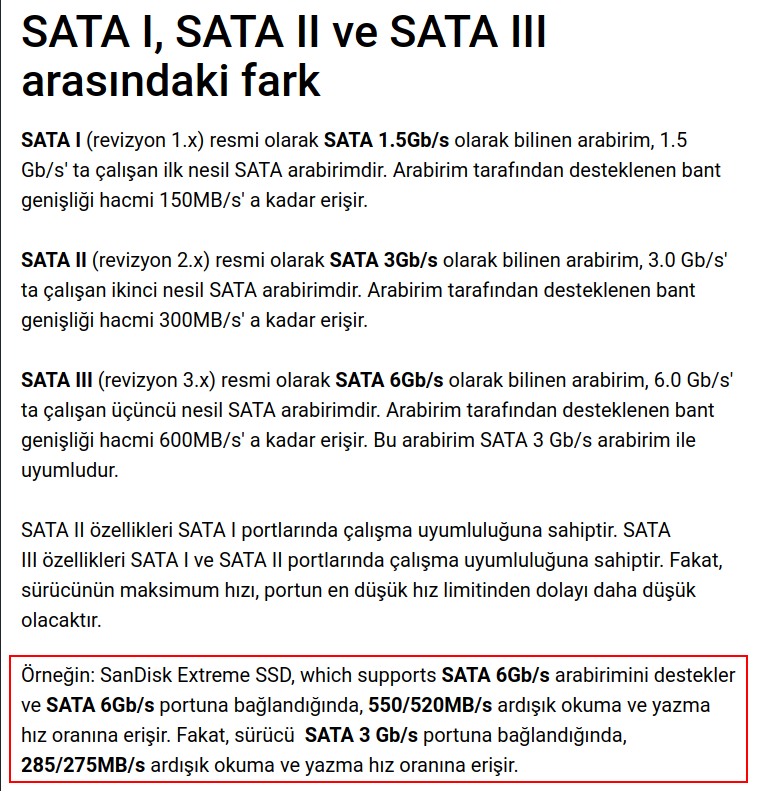

Toshiba 5. nesil olduğuna göre sata veriyolu muhtemelen SATA2 dir. Bu da daş çatlasın 150-170MB/sn veriyolu hızı demektir. Bu PC ye 520MB/sn lik SSD de takılsa takribi 150MB/sn veri hızı olabilecektir.
Sadece normal bir HDD nin erişim hızı ile SSD nin erişim hızları fark edecektir.

https://support-tr.wd.com/app/answe...~/sata-i,-sata-ii-ve-sata-iii-arasındaki-fark
