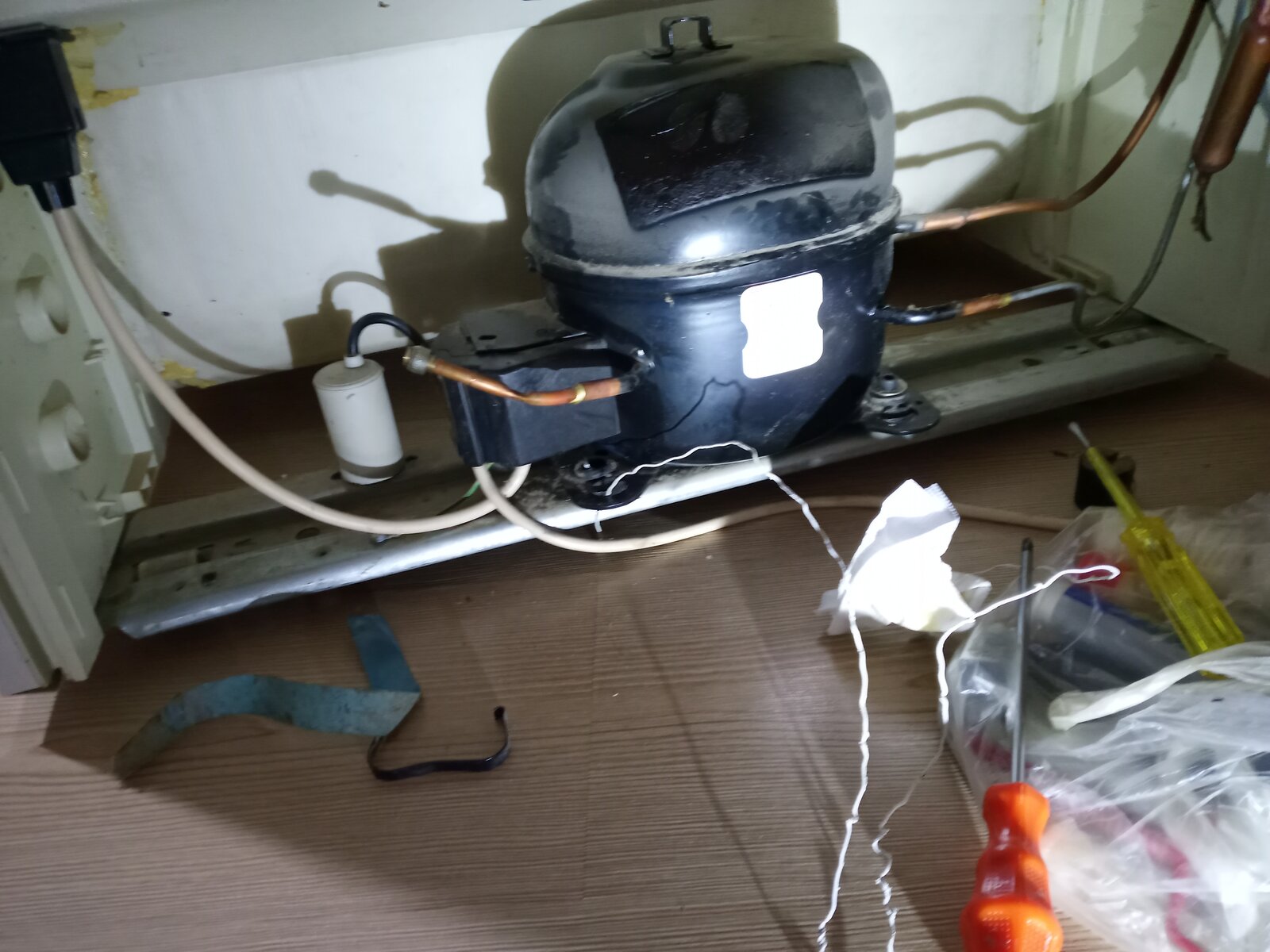

15 senelik beko buzdolabımın 5-6 gün önce dondurucu kısmındaki buzları temizledik, bugün baktım alt tarafta soğuma durmuş, motor seside gelmiyor, buzluk kısmı don durumda fakat sanki erime belirtileri var, Bir kaç araştırma yaptım kanallar donmuştur fişi çek bekle denildi, 2 arkadaşımında aynısı başına gelmiş bir 4 gün çalıştırmamış sıkıntı çözülmüş komşumunda başına gelmiş 3 saat fişi çekip temizledim çalışıyor dedi. su tahliye kanalına baktım açık, görünürde fan falanda yok buzdolabında, boşalttım fişi çektim bekliyorum, donmuşların bir kısmını komşuya verdim. Acaba motormu gitti, termostad arızası fala olabilirmi veya gerçekten kanallar donmuş denildi acaba ondanmı yardımcı olursanız ona göre hareket edip servis çağıracağım, şimdilik fiş çekik bekliyorum.
Yeni termik ve röle alarak deneyiniz.Bazen termik ve röle sağlam olmasına rağmen kondansatör değer yitirebiliyor.Termostat arızası da olabilir elbette.

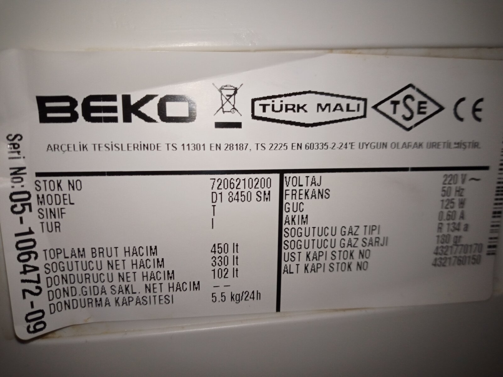

şimdi usta geldi termostad arızalı, geçici bağlantıyla test etti, dolap çalışıyor lakin eski bir buzdolabı ve termostadını bulmak zor dedi, şimdi bakmaya gitti, bulursak takacağız, aynı olması gerekliymiş değerler açısından, netten bakıyorum ama birebir bende göremedim henüz.

Usta aynı model bulamadı, şimdi söktü götürdü, araştırmış, üretimi yokmuş, son çare ya tamir yada en yakın modelini takıp deneyeceğiz. Olmadı bir termostatdan dolayı hurdaya çıkacak.
Bunu bende gördüm hatta uyabilir diye gösterecektim lakin altta uyum listesinde tam olarak benim buzdolabının kodu yok, yinede bulamassak buna bakacağız. Ustanında baktığını düşünmüyorum, parça tedarik ettiği yerlere ve yetkili servise sormuş üretimi yok denilmiş, malum ben alalı 18 sene bitmek üzere 10 sene sonra orjinal üretim araçlarda ki gibi kalkıyormuş. Şansımız varsa yan sanayi olacak, Ustanın söylediğide birebir uyumlu olursa sıkıntısız çalışır dedi. Neyse bakacaz bakalım bi çaresine.
Sizin termostatınız 3 soketli ve günümüzde hala üretimi var.Kullanım alanı sadece ev tipi buzdolabı olmadığı için kolaylıkla bulunuyor.Mekanik bir termostattır ve 220 volt ile çalışır.Prop boyu aynıdır.-18 derece soğutur.Yani gönül rahatlığı ile değiştirilebilir.
Termostadın orjinalini baya uzaklardan getirtip taktık, sorun yok gibi şimdilik, yalnız dikkatimi çeken daha öncedende buzdolabının alt kısmına termometre koyup ölçerdim 3 ayarda+14 civarı gelirdi, şimdi yine koyup ölçmek istedim yine 2 ayarda +15 gösteriyor termometre, soğutma yetersizmi ayarmı düşük acaba.
Kademe 2 ile kademe 3 arasında derece farkı var.3'e alırsanız daha soğuk olacaktır.
