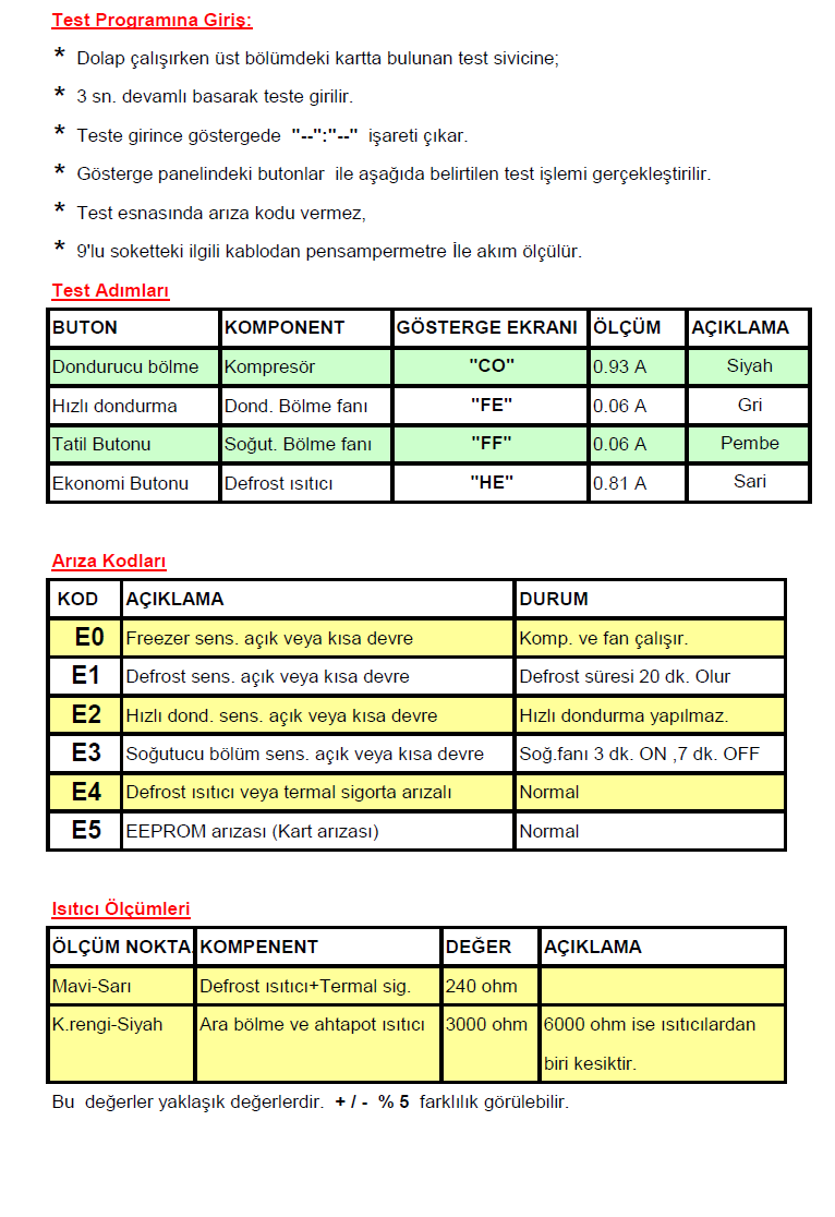

Selam arkadaşlar, benim Beko 9521-NF model buzdolabı "E4" hatası veriyordu bende buzluk kısmını söktüm acayip derecede buzlanmıştı oradaki buz yapan radyatör gibi şey bende saç kurutma makinesi ile erittim. Bütün buzları ve geri topladım dolap bir kaç gün mükemmel şekilde çalıştı ve soğuttu ve hata vermedi bir kaç gün sonra elektrikler kesildi geri geldiğin dolabın ışık ve göstergeler paneli bir acayip oldu. Doğru çalışmadı, fişi bir kaç kez çıkarıp takınca düzeldi, ekran ama yeniden "E4" hatası verdi. Tekrar söktüm buzluğu ve ne yazık ki öncekinde olduğu gibi buzlanmış ve her yeri tıkamıştı. Bu buzlanmayı önlemek için ne yapmam gerek ? Çok acil yardım ederseniz sevinirim. İyi Forumlar..
kardeşim defrost rezistansı yada termal devre kesici arızalı olabilir.aklına takılan bir durum olursa 0536 462 18 59 dan arayabilirsin.
rezistansı arızalı ve kontrol eden karta sorun vardır değiştir garantı olsun
