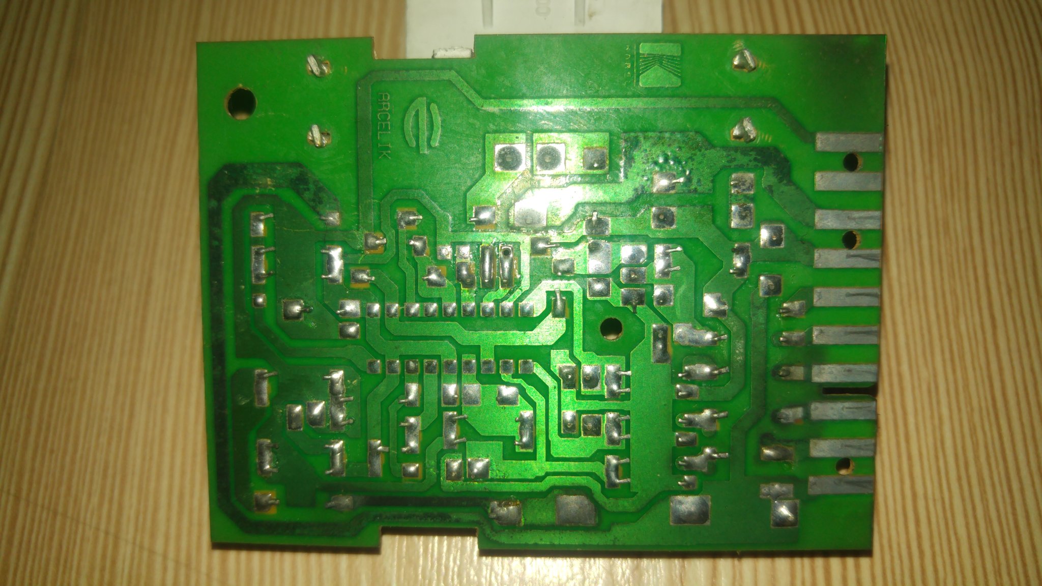

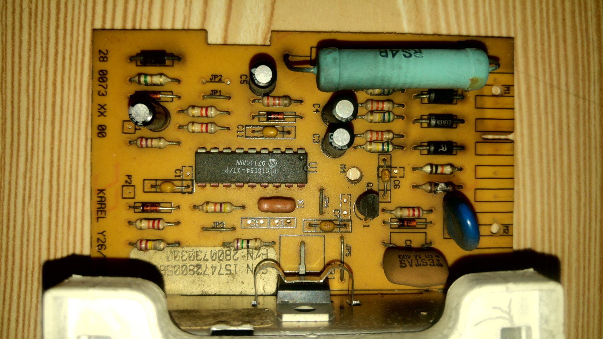

Beko 2720 C Hız Modülü YANMIŞ
Tekrar Bozulmaması içi ne yapmalıyım?

motor soketi su almıştır tako hattından elektrik hattına atlama yapmış direnci yakmış su kaçağı sebebi deterjan çekmecesi ile kazan arası hortumun su kaçırıp kazan üstünden suyun süzülüp motor kablolarına ordanda motor soketi içine dolmasından kaynaklıdır.
gerekli tamirat yapıldıktan sonra dama dşyene kadar kullan derim.
