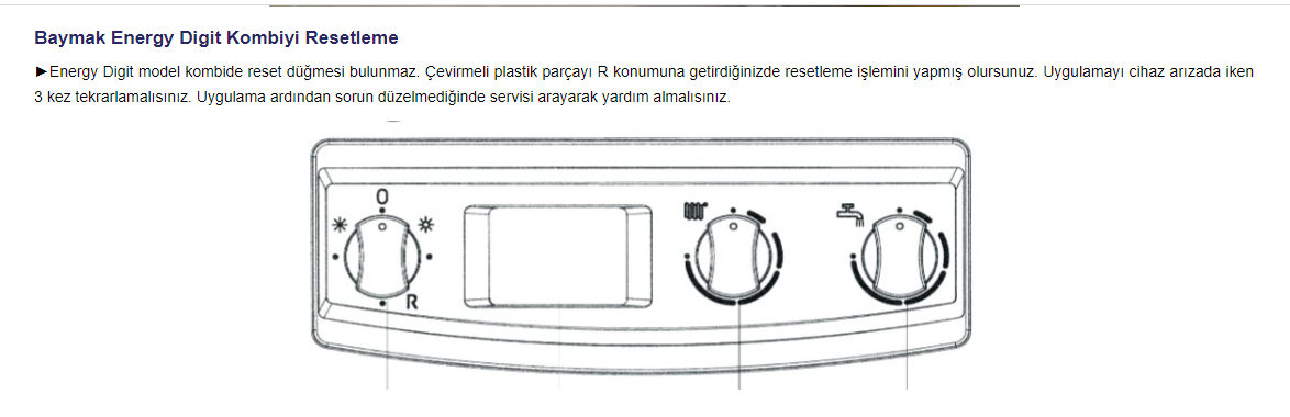

baymak energy 310 fi kombım epeydır kullanmıyordum ısınmada bır sorun yok yazlık moduna gecınce yanlız sıcak su alayım dersenız su alırken sorun yok suyu kapayınca sıcaklı ısıkları sonup yanlız 60 ısıgı yanıyor ve ses cıkarıyor su basıncını kontrol ettım dusuk deyıl ne olabılır..

Baymak Energy Digit Kombiyi Resetleme
Baymak Energy Digit kombi resetleme uygulaması oldukça basit olan işlemlerden biri olmaktadır. Energy Digit kombi resetleme uygulamasını anlatmaya başlayalım.
Energy Digit kombi panelinde R harfi bulunması gerekmektedir.
Düğmeyi R harfine çevirip üç saniye bekledikten sonra cihazınız kendini resetleyecektir.
Böylelikle cihazınızı resetlemiş olacaksınız.
Resetleme işlemi bu kadar basit olmaktadır.
Kullanıcı resetleme uygulamasını kendisi yapabilmektedir.
Energy Digit model kombide reset düğmesi bulunmaz.
Çevirmeli plastik parçayı R konumuna getirdiğinizde resetleme işlemini yapmış olursunuz.
Uygulamayı cihaz arızada iken 3 kez tekrarlamalısınız.
Uygulama ardından sorun düzelmediğinde servisi arayarak yardım almalısınız.

bu resetleme kombı sartelı yanı elektrık varkenmı yapılıyor yoksa sartel kapalı elektrık yok pozısyonundamı yapılıyor
