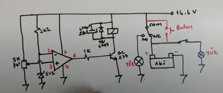

Lİ-ion 10S5P 36V scooter batarya grubum var. Charge Limit Voltage 42V 'dur. Batarya grubumu sarj ederken 40V'da şarjı kesmesini ve 34V'da iken sarja başlamasını istiyorum. Bu konuda yardımcı olabilir misiniz?
Batarya grubu cihazın üzerindeyse şayet; Bu cihazların bazılarında sistem yazılımı bulunmakta, bu yazılım üzerinden hız, şarj, sürüş modları, fren sistemi vs. gibi modifikasyonlar yapılabilmekte diye biliyorum ben. Belki araştırmanızı bu yönde de yaparsanız daha iyi olabilir. Böylece cihazı hiç kurcalamadan iş halledilmiş olur.
BMS devresi bu tarz kontrolü gerçekleştirmiyor. İnternette bulduğum bu devre 12V sistemi şarjdan kesme ve geri alma konusunda kontrol ediyor. 36V için ekstra ne yapılması gerekebilir.
