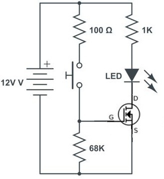

Bir inverter tamiri yapmaya çalışıyorum ancak kafamı karıştıran bazı problemler var.
1- Kart üzerindeki tüm MOSFET, IGBT, Shotky Diyot v.s güç yarı iletkenleri söktüm ve ölçüyorum.
K100E08N1 Mosfet ölçüyorum:
Önce mosfetin tüm bacaklarına parmağımla dokunarak mosfeti kesime götürüyorum.
Daha sonra ölçü aletim diyot konumda ve siyah probum Source, Kırmızı probum Drain uçlarında iken değer yok. Kırmızı probumla Gate'i tetikleyip tekrar Source - Drain arasını ölçüyorum ancak bazıları 1V civarı gösterirken bazıları 0.570V gösteriyor.
Ben de bunların hangisinin sağlam olduğuna karar veremiyorum.
2- Aynı şekilde TOSHIBA K3878 N kanal mosfet ölçüyorum. Bu da Gate tetiklendikten sonra Drain - Source arası Voltajı gösteriyor ancak 0 Volttan başlayıp 2 Volta kadar yavaş yavaş yükseliyor (kondansatör uçları gibi) ve sonunda açık devre görüyorum. Bunun da sağlam olup olmadığına karar veremiyorum.
Acaba mosfet ölçmek için daha garantili yöntemler var mı? Ya da mosfet test devresi kurup test etmek daha mı garantili olur?

Basit bir sürücü devresi hazırlayın.
Mosfet yerine klemens bağlayın. Yük olarak
da 12V/50W ampullerden kullanın.
Gate pini normalde kesimde olacak şekilde
bağlansın. Bir anahtar veya buton ile iletime
geçsin.
Bu şekilde istediğiniz yerin, akım-gerilim gibi
değerlerini rahatça ölçebilirsiniz.

Bu şekilde Gate pinini tetiklediğimizde ampul yanarsa ve Gate pinini kesime götürdüğümüzde ampul sönerse mosfet sağlam diye değerlendirebiliriz öyle değil mi?
Aynen. İlave olarak D-S pinleri arası gerilim
ölçebilirsiniz. Sızdırma sorunu ya da kısa
devre ortaya çıkar.
Biraz akım çektirin. Sadece bir led ile de
belli olur. Ama dediğim şekilde 12V/50W
ampul ile çalışırsanız içiniz rahat olur.

Bu devre ile test ettim hepsini. Multimetrede farklı voltaj verseler de ampul sadece butona basılı tuttuğum sürece yandı. Elimi butondan çekince sönüyor ampul. Bu da sağlam olduğunu gösteriyor sanırım. Aynı şekilde K3878 MOSFET ve STGW60H65DFD IGBT'leri de test ettim ancak bu parçaların ısındığını gördüm. Sanırım soğutucu olmamasından kaynaklı. Bu arada 12V/50W halojen ampul kullandım ama ampul DC değil AC. Belki de yüksek frekans ile sürülmediği içindir bilemiyorum. İlgilenip cevap verdiğiniz için çok teşekkür ederim bu arada.
