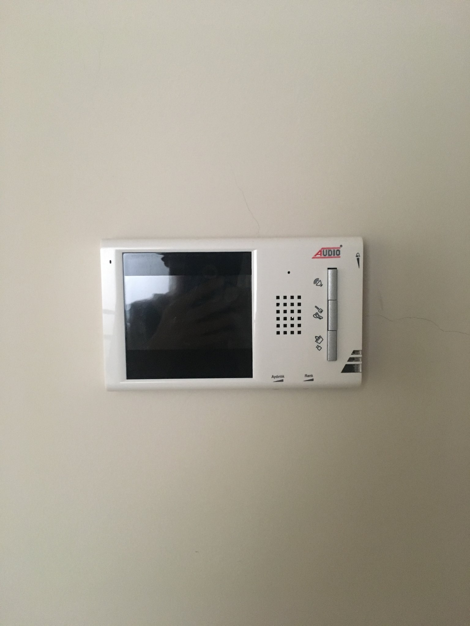

Merhaba arkadaşlar.
Yeni dubleks daireye taşındım. İki katta da Audio görüntülü diafon var. Alt kat daire:6 Üst kat daire:8 olarak ayarlanmış. Buraya kadar her şey normal. Benim yapmak istediğim dış kapıdan daire 6 nın yani alt katın zili çalındığında üst katta da aynı anda çalması mümkün mü? Çünkü zaman zaman üst katta oturuyoruz kapı zilini duymuyoruz. Alt ve üst katta aynı diafon var.
57249
Mümkündür. Dış kapı panelinden 6 ve 8 no ya giden kabloları birleştirirsen her ikiside aynı anda çalar.
