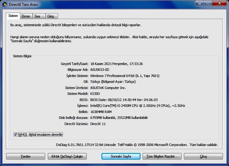

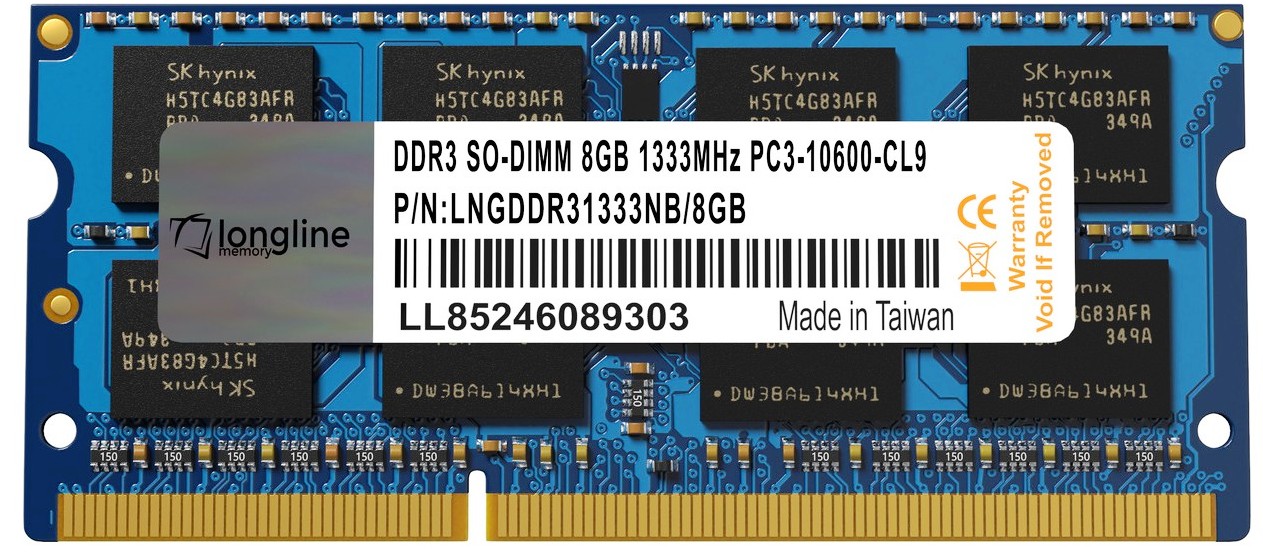

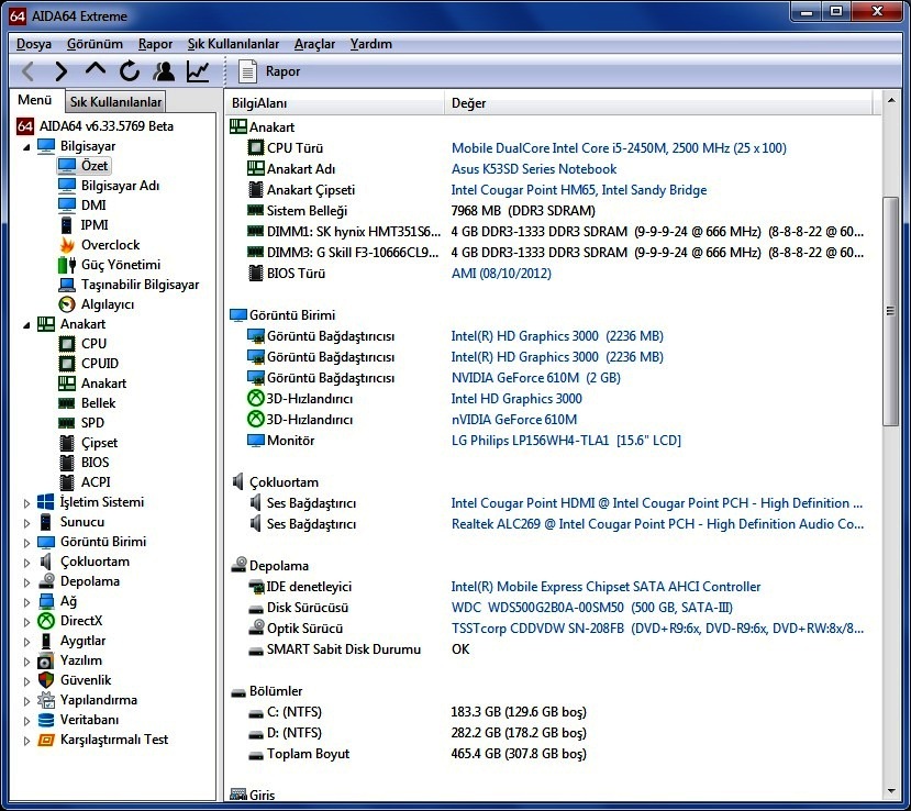

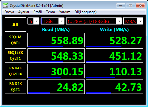

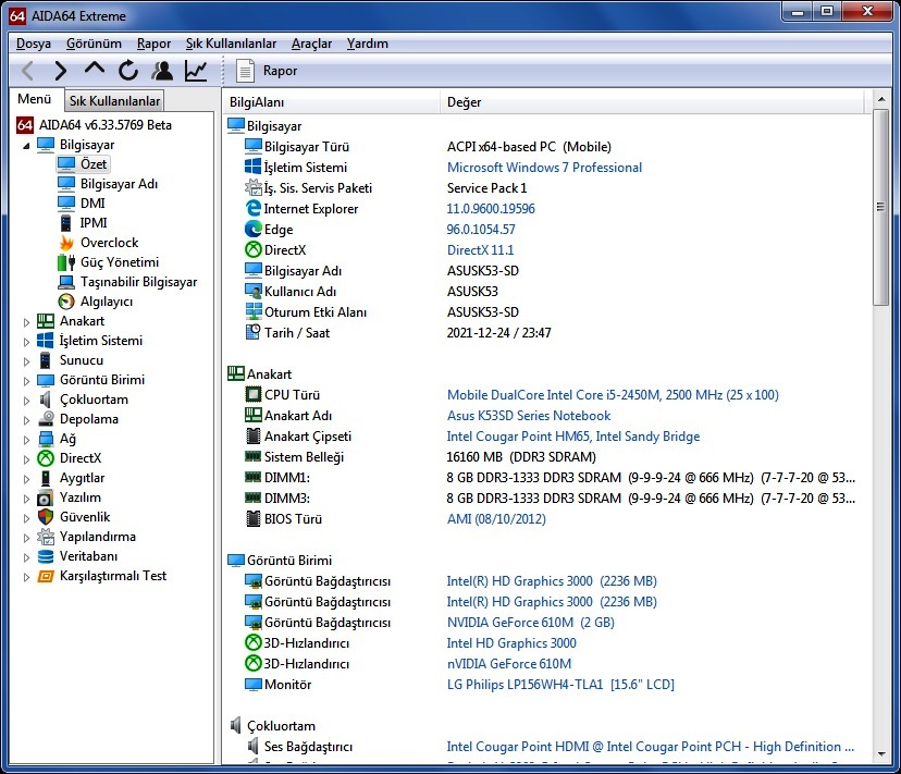

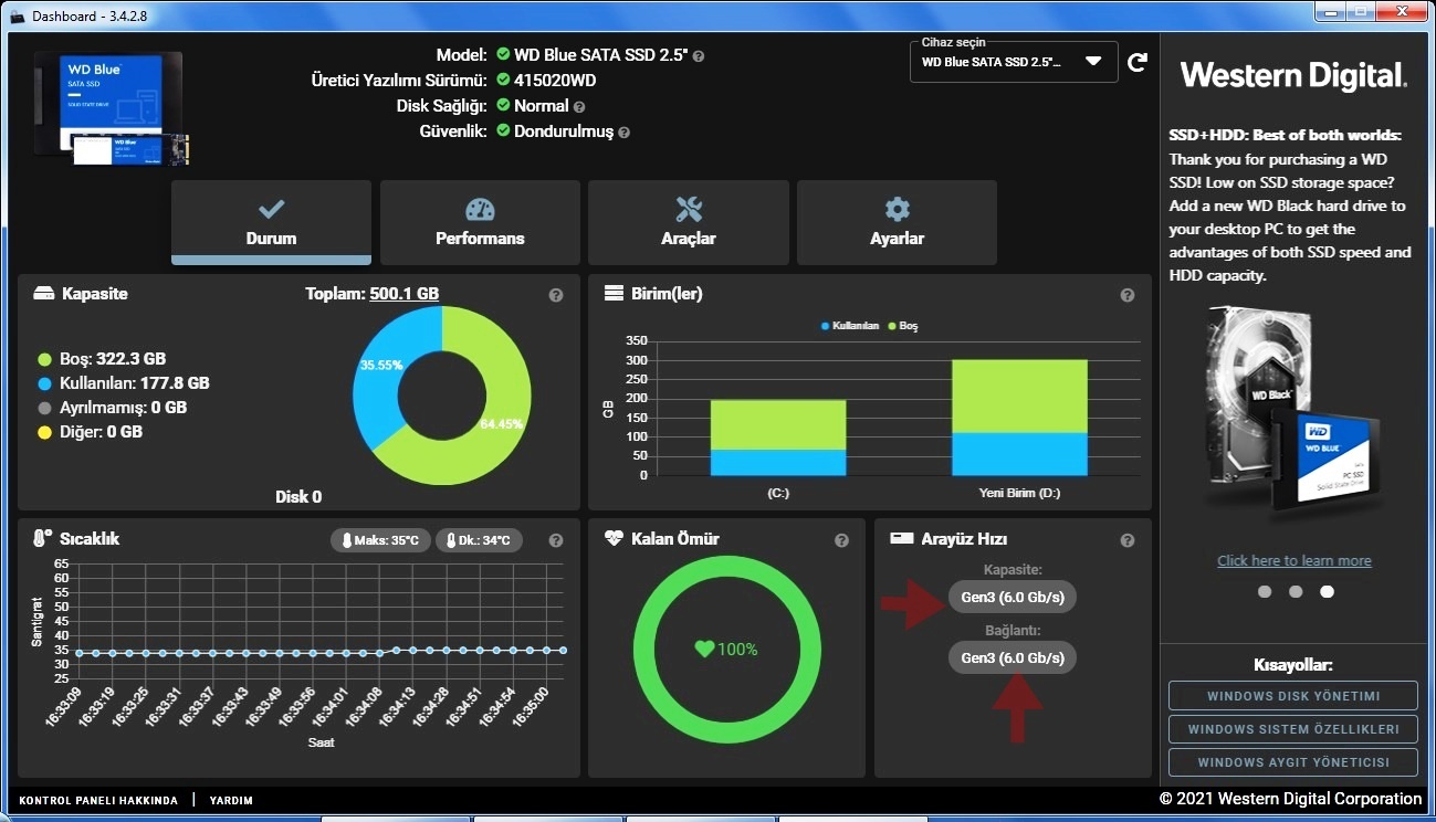

Değerli forum arkadaşlarım uzun süredir kullandığım bilgisayarımı WD BLue 500GB SSD harddisk ve ilave 16Gb DDR3 Bellek ile yeniledim. 3 Model Sata WD SSD HDD var ben mavi olanı satın aldım. sanıyorum aralarında sadece fiyat farkı var. Ama performansları aynı gibi. Kesinlikle önerilir. M2 HDD leri mainboard um desteklemiyor. Destekleseydi hız 3500Mb/s olabilirdi .Performans değerleri ve resimleri paylaşıyorum.

İşlemci ikinci nesil olduğuna göre sata arabirim hızı da fazla olmayacaktır.
Tahminime göre tam performansta BURST hızı yakalansa bile SSD ile alınabilecek max hız 300MB/sn civarı gibi olabilir.
Tabiiki SSD lerin erişim hızı büyük etkendir.
