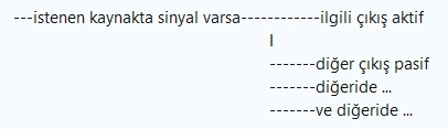

Arkadaşlar merhaba, iyi çalışmalar.
Bir proje üzerinde çalışıyorum. 3 katlı bir asansör, Buton1, Buton2, Buton3 ve o katta olduğunu gösteren Led1, Led2 ve Led3 düşünelim. Asansörün tüm kodları tamam ancak Buton1 e bastığımda Led1 yandığında, Buton2 ye basınca Led1 sönmüyor.
Kısaca istediğim şu:
Buton1 e basınca Led1 yansın, gerisi sönsün.
Buton2 ye basınca Led2 yansın, gerisi sönsün.
Buton3'e basınca Led3 yansın, gerisi sönsün.
Normalde |-------| |--------( )----| yaparak ledi bir butonla yakabilirim ama bu butona bastığımda diğer ledlerin nasıl söneceğine akıl eremedim. Yardımcı olursanız sevinirim.
