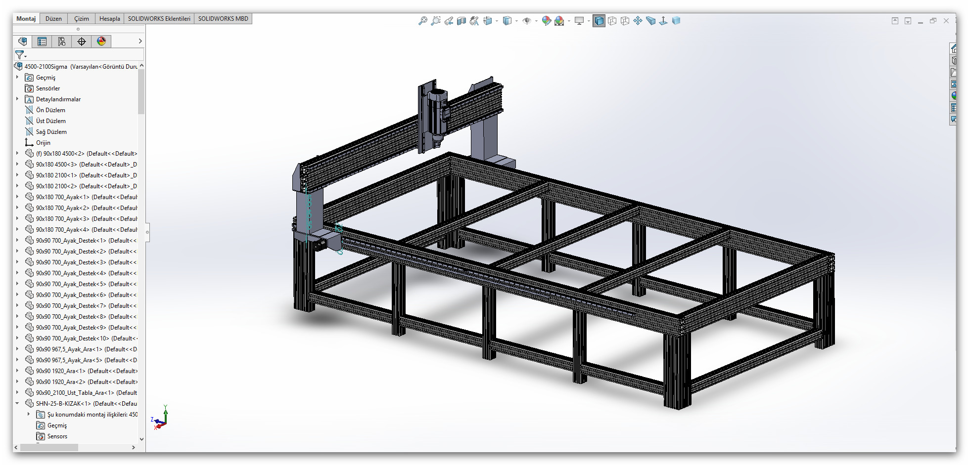

Resimdeki Cnc için Spindle seçiminde kararsız kaldım.Değerli görüşlerinizi rica ediyorum.Z eksenini biraz fazla uzun bırakmayı planlıyorum.Kalın ahşap oyma işleri için.
Model ve fiyatları belirtiyorum.
Arel
ARFM.4K-M3 SERAMİK BİLYALI FENERMİLİ RULMANLI 5.5 Kwa 18.000 Devir 1910 TL
ARFM.4K-L3 SERAMİK BİLYALI FENERMİLİ RULMANLI 7 Kwa 18.000 Devir 1975 TL
ARES.232 SERAMİK BİLYALI FENERMİLİ RULMANLI (ELEKTRİK FANLI) 5.5 Kwa 18.000 Devir 2300 TL
Hertz
5.5 Kwa 18.000 Devir 885 TL
7 Kwa 18.000 Devir 970 TL
Ayrıca resimdeki spindle ares232 modeli.Uzun burun olduğu için bunu tercih etmek istiyorum.Nasıl olur sizce.Yada tavsiye edebileceğiniz tecrübe ettiğiniz marka model varsa yazabilirmisiniz.Gönül ister HSD ES 929 takalım ama limitleri fazla aşamıyorum
CNC ölçüsü nedir? Sigmalar fazla uzun olmaz gibi mi tam bilmiyorum. Bilenler varsa..
4500-2200.
Ahşap işleyeceğim için aşırı hassas olmasına gerek yok
4.5 metre mi? Dediğim gibi makinayı dev sınıfına giriyor herhalde. Bence sigma mantıklı değil, profilleri sildirerek vs kullanmalısınız. İnternetteki büyük makinelerin çoğu ya profil ya döküm...
Profilinde düzeltilmesi veya borwerk gibi hadiseleri var.
Sigma profil seçmemin en büyük nedeni tekrar şaseyi artı bir işlem yaptırmamak.
Aynen sigma olsa çok kolay olur ama bilenler varsa aktarsın. Ne kadar uzunda esner vs.
Hocam esneyeceğini sanmıyorum.Ağır seri 90*180 profil kullanıcam.Aralar 90*90 ağır seri olacak.Spindle olarak Ares232 kullanıcam
Araları sağlamlaştırırsan olur galiba. Gerçi demir işleyeceğim filan dersen olmaz. Böyle büyük makinalarda kramyerden kaçmamak lazım.
Genel olarak ahşap işleyeceğim.Ama ilerde 2. bir makina ihtiyacı olursa aliminyum parçaları bu makine işleyebilmeli...
