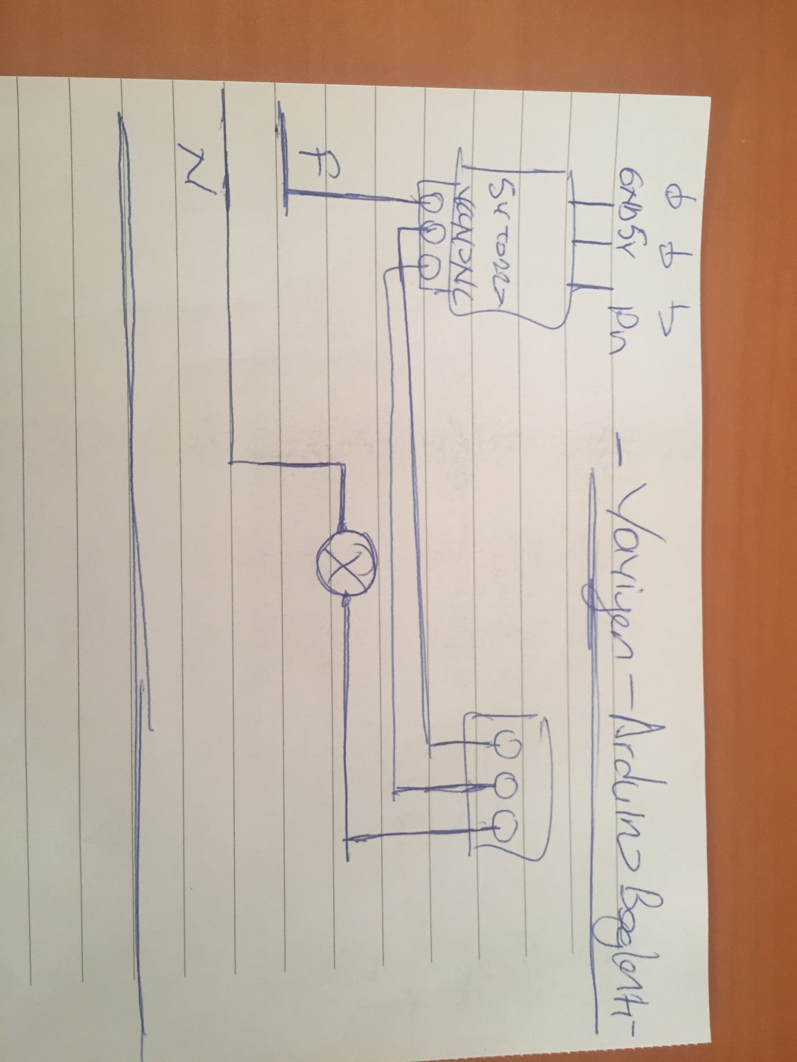

Arduino ile evdeki aydınlatmayı hem anahtar üzerinden manuel olarak hemde arduino üzerinden nasıl yapabilirim? Örneğin manuel olarak anahtardan açtığım lambayı daha sonra arduino üzerinden kapatmak istiyorum. Yada tam tersi. Yardımcı olabilecek var mı ?

Röle üzerinde no nc kontakları var evet ama şöyle bir sorun var. Lambayı nc den bağladığımda eğer manuel olarak açtıysam manuel olarak kapatmadan arduino ile işlem yapamam. Çünkü nc tarafından uçlar kısa devre oldugu için ve enerjili olduğu için röle uçları yer değiştirmeyecek. Aynı şekilde arduinoyla açtıysam arduino üzerinden kapatmadan manuel olarak açamam.
Yanlış düşünüyorsunuz. Rölenin bobin ucunu arduino ile kontrol edeceksiniz. Lambayıda rölenin NC ucuna anahtardan geçirip bağlıcaksınız.Bu durumda anahtar ile açıp kapatabileceksiniz. Diyelim anahtar kapalı olduğunda ardiuno ile çalıştırmanız mümkün olmaz. Fakat anahtarı birkere açtığınızda lamba yanacak ve bu kez röleyi arduino ile çektirdiğinizde sönecek ve tekrar röleyi çektirmeyi bıraktığınızda yanaacak. Buradaki nüans noktası anahtarın ilk etapda açık olması lazım.

İşte bir yerde tıkanıyor. Tamamen kontrollü bir sistem istiyorum. Vaviyen anahtar mantığıyla yapılabilir mi peki ?

şöyle bir bağlantı çözüm olabilir mi ?

Tek olası mantık vavien anahtar tekniğidir.
Vavien anahtarları NC ve NO kontaklı röle gibi düşünebilirsiniz. Keza arduino sistemin çıkışında da bir röle olacağına göre, iki vavien anahtarlı sistem tam işlevsel olacaktır.

Ekli dosyayı görüntüle 43099
Çözdüm teşekkürler.
-Arduino üzerinden açıp kapatabiliyorum.
-Arduinoyla açıp anahtardan kapatabiliyorum.
-Anahtardan açıp arduinoyla kapatabiliyorum.
