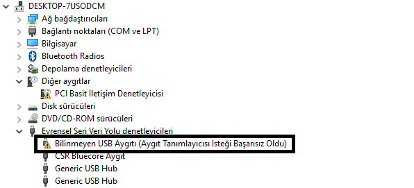

İyi günler arkadaşlar.Bugün laptopumda arduino ile ilgili deneyler yapacaktım ama arduinoyu taktığımda bu hatayı veriyor.Başka bilgisayarda denediğimde sıkıntısız çalışıyor ama bu laptopa taktığım zaman bu hatayı veriyor.Vereceğiniz bilgiler için şimdiden teşekkür ederim.

Ekli dosyayı görüntüle 98657
Klon Arduino ise bilgisayarına driverını yükle.
Elinizdeki cihazın resimlerini yollar mısınız?
USB konnektörü ve entegresi yakın olsun.
CH340 ı yüklemede sıkıntı oluyordur ya da işletim sisteminize uygun sürücüyü yüklemiyor olabilirsiniz. Ya da bir ihtimal bilgisayarınızın USB portunda sıkıntı vardır.
